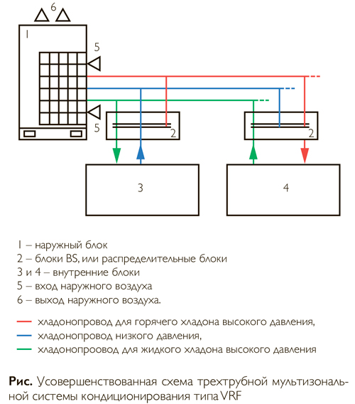

Уникальные технологии и возможности энергосбережения демонстрируют современные трехтрубные мультизональные системы кондиционирования типа VRF. Принципиальная схема такого кондиционера отличается от обычной мульти-сплит-системы немногим. В схему (рис.) трехтрубной системы к наружному блоку (1) и внутренним блокам (3) и (4) добавлены принципиально новые для кондиционеров устройства: два блока BS (2), или распределительных блока (распределители потоков), которые переключают внутренние блоки в нужный режим путем коммутации подключенных хладонопроводов: для горячего газообразного хладона высокого давления, для газообразного хладона низкого давления, для жидкого хладона высокого давления, а также вход (5) и выход (6) наружного воздуха.
![](/for_spec/articles/39/7838/ris.jpg)
Максимально возможный энергетический эффект при работе трехтрубной VRF: тепло, отводимое из перегретых помещений, и тепло, эквивалентное потребляемой компрессором и вентилятором электроэнергии, полностью переходит транзитом в отапливаемые помещения! Для максимальной энергоэффективности трехтрубной VRF достаточно, чтобы суммарная теплопроизводительность внутренних блоков, работающих в режиме отопления, была примерно равна требуемой холодопроизводительности всех внутренних блоков, работающих в режиме охлаждения.
На практике такое распределение нагрузки на систему кондиционирования случается крайне редко и на непродолжительное время, но и в меньших размерах рекуперация тепла в трехтрубных системах оказывается рентабельной, и популярность систем с рекуперацией растет. К тому же одним из достоинств трехтрубных систем считают возможность выбирать режимы работы внутренних блоков одной системы в любом из помещений по желанию персонала.
