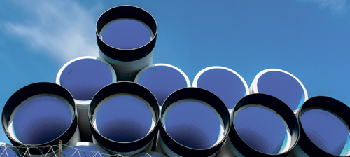

Малые диаметры обычно выпускаются в бухтах, а трубы ПНД с диаметром 300–500 мм производят уже отрезами по 12 м. Черные трубы имеют свою маркировку в виде полос голубого и желтого цвета: первый тип предназначен для воды, второй – для газа. Трубы без маркировки применяются для технических нужд.

Трубы ПНД 300, 400, 500 мм для водопровода
Трубы с синей или голубой полоской используются для питьевого водопровода напорного и безнапорного типа. Изготавливаются такие изделия по ГОСТ 18599-2001. Обычно используются материалы для прокладки трубопровода со следующими показателями:
• ПЭ100;
• SDR 17 (выдерживает давление в 10 атмосфер), SDR 11 (выдерживает давление в 16 атмосфер) и т. д.;
• длина отрезков – 12 м.
Для напорных труб применяют показатели SDR 9 и т. д. Чтобы выбрать изделия по этому параметру, необходимо знать номинальное давление. Под номинальным давлением подразумевается постоянный показатель внутреннего давления на стенки трубы при +20 °С, с тем чтобы трубопровод мог находиться в эксплуатации около 50 лет. Рабочее давление в трубах может составлять 4–20 атмосфер.
При покупке нужно убедиться, что трубы как внутри, так и снаружи гладкие, без вкраплений, раковин, трещин и других дефектов. Поверхность может быть немного волнистой или с продольными полосами, но толщина стенок должна быть одинаковой по всему диаметру.
