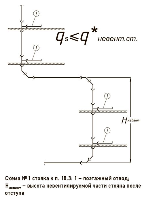

П. 18.3 посвящен отступам на канализационных стояках, а в п. 18.4 рассматривается переход стояка в лежак и рекомендации к подключению санитарно-технических приборов 1-го этажа жилых зданий высотой более 10 этажей. Схемы к этим пунктам приведены в данной статье, но, к нашему сожалению, в текст СП 30…2020 не включены.
