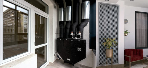

ПВУ с рекуперацией теплоты и влаги TURKOV
От ПВУ под потолком идет горизонтальная разводка воздуховодов в коридоре до квартир и далее внутри квартир в каждую комнату. Это было непростое решение, т. к. при устройстве воздуховодов и других сетей в местах общего пользования из 2,75 м высоты было занято 400 мм (по факту при оптимальном размещении всех сетей получилось на 20 мм меньше), но все же высота до потолка в местах общего пользования – коридорах получилась небольшой.
![жилой дом в Екатеринбурге](/for_spec/articles/40/8012/2.jpg)
Горизонтальная разводка воздуховодов
Аналогично и в квартирах: в коридоре, где расположены основной вход воздуховода и раздающая сеть воздуховодов, коммуникациями занято почти 300 мм. В санузле, где был организован выход вытяжных каналов, отступ от верхней плиты до натяжного потолка составил 250 мм. В кухне-столовой появился короб вдоль стены в сторону окна 200 × 200 мм. В результате этого в квартире высота потолков составила: в комнатах и кухне-столовой – 2,70 м, в коридоре – 2,45 м, в санузле – 2,50 м.

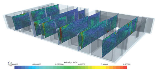

Энергомоделирование зданий было выполнено ООО «Бюро Техники» (Санкт-Петербург). Его результаты, как и последующий опыт эксплуатации, подтвердили, что:
• принятые решения по организации ограждающих конструкций и инженерному обеспечению соответствуют нормативным документам;
• подвижность воздуха в расчетном объеме не превышает 0,2 м/с. В холодный период при работающей системе отопления наблюдаются конвективные струи, направленные от приборов отопления к плоскости оконного остекления, что обеспечивает борьбу с избыточной влажностью;
• в целом показатель относительной влажности для холодного периода года составляет от 28 до 32 %;
• характер течения воздушных масс установил отсутствие застойных зон;
• наблюдается увеличение скорости воздуха при закрытых дверях до 0,39 м/с, необходима установка в дверных полотнах переточных решеток;
• получено снижение теплопотребления объекта на 46 %.
![жилой дом в Екатеринбурге](/for_spec/articles/40/8012/3.jpg)
Результат энергомоделирования: четко видно, что в области окон не застаивается воздух, исключая выпадение влаги

Поквартирные ПВУ размещены на балконах и лоджиях

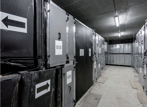

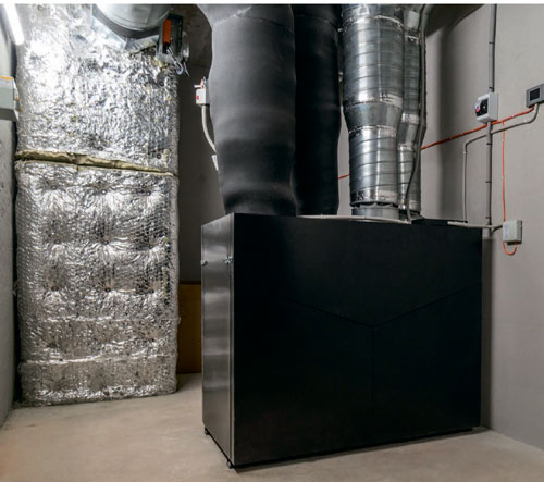

В доме выполнена центральная система на двух ПВУ производительностью по 10 000 м3/ч с электронагревателями мощностью на каждую установку по 31 кВт, без преднагрева, с коэффициентом рекуперации 77–80 %. В системе на притоке и вытяжке перед рекуператором находится фильтр класса F5. Квартирные расходы регулируются клапанами AIRFIX. В квартирах реализована полная разводка до вентиляционных решеток в комнатах. Для ПВУ организована вентиляционная камера на верхнем техническом этаже.
Еще один дом – 47/3 (секции а, б, в, д) – сдан в марте-апреле 2021 года: две секции по девять этажей, две – по 11 этажей, общая площадь квартир – 10 935 м2, количество квартир – 151.
Проектом предусмотрены поквартирные вентиляционные приточно-вытяжные установки производительностью до 200 м3/ч с трехступенчатыми рекуператорами, с электрическим нагревом без преднагрева и фильтром класса F5. ПВУ размещены на балконах и лоджиях. Управление расходом воздуха, температурой, создание индивидуальных сценариев возможно со смартфона через стандартный контроллер.

Центральная система вентиляции на двух ПВУ производительностью по 10 000 м3/ч
