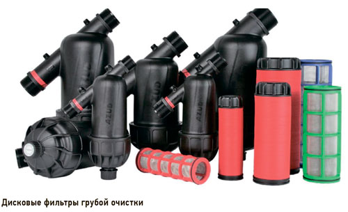

Дисковые фильтры грубой очистки
Эти промышленные фильтры включают в себя ряд элементов (зависит от необходимой производительности, изначального состояния жидкости). Они устанавливаются в индивидуальных напорных корпусах, объединяются коллекторами: входным, выходным, дренажным.
![](/for_spec/articles/40/8184/3.jpg)
Фильтрующий элемент выглядит как пакет из сжатых (в рабочем состоянии) полимерных дисков с отверстием внутри, насечками с двух сторон (глубина и ширина последних влияет на уровень очистки). Во время обработки жидкость попадает внутрь фильтрующего элемента, крупные загрязнения оказываются на его внешней части, а те, что мельче, оседают между дисками.
В данном промышленном фильтре для воды получается поверхностная (снаружи) и объемная (в дисках) очистка жидкости. Эта особенность позволяет достичь большей грязеемкости, если сравнивать с показателем описанной до этого модели.
Элементы очистки промываются по очереди в течение 10–30 секунд обратным током обработанной воды. Такой короткий промежуток времени на обратную промывку позволяет достичь невероятно низкого расхода жидкости на «собственные нужды» (от 0,1 до 1 %).
Эта особенность связана с единовременным присутствием таких факторов:
• промывка происходит в обратном направлении относительно рабочего;
• процесс ведется чистой водой (берется вода из других действующих частей системы);
• во время промывки диски элемента разжимаются, выпуская скопившиеся частицы;
в таком состоянии они крутятся, касаются друг друга, благодаря чему хорошо удаляются глинистые и илистые отложения.
Важно, что во время промывки к потребителям продолжает поступать вода. Такая очистка промышленных фильтров для воды происходит автоматически, через выбранный период времени, либо когда достигается заданный перепад давления между входом и выходом системы.
Срок работы фильтрующих частей не регламентирован.
Небольшие размеры, прочность, практичность, удобство пользования – все это достоинства такого оборудования. Однако необходимо учитывать, что промышленные фильтры для воды с функцией обратной промывки подходят только для установки в систему, оборудованную дренажной трубой, куда сможет уходить поток жидкости с примесями.
