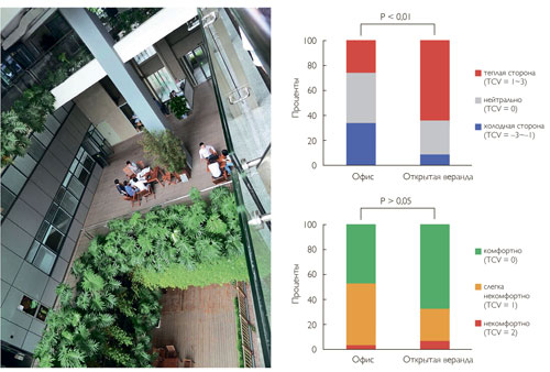

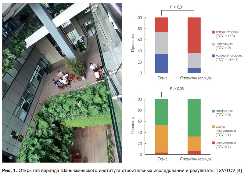

Измерения, проведенные в офисном здании субтропического Шэньчжэньского института строительных исследований, выявили некоторые интересные эффекты. Несмотря на то, что температура воздуха на открытой веранде находится в диапазоне 29~31 °C, а влажность – в диапазоне 60~80 %, сотрудники все равно предпочитают проводить рабочие совещания на ней (рис. 1), а не перемещаться в переговорную комнату с кондиционированным воздухом внутри здания. Хотя в опроснике они указали, что помещение с кондиционированием воздуха «температурно-нейтрально», а открытая веранда «слегка теплая» или «теплая», большинство из них также указали, что открытая веранда комфортнее, чем помещение с кондиционированием воздуха. В числе преимуществ отмечены естественный ветерок, дневное освещение, красивый вид и наличие зелени.
Рисунок 1
Открытая веранда Шэньчжэньского института строительных исследований и результаты TSV/TCV [4]

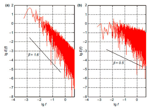

Важной особенностью человеческого тела является то, что естественный ветер воспринимается намного лучше, чем механический ветер той же температуры, влажности и средней скорости. Естественный ветер, особенно в теплом и жарком климате, часто приносит людям комфорт и удовольствие, они начинают воспринимать высокую температуру как комфортную. Скорость естественного ветра представляет собой нерегулярную переменную с относительно низкой частотой, которая очень сильно отличается от высокочастотных флуктуаций механического ветра, который ближе к белому шуму. Результаты исследований ученых из Университета Цинхуа за последние 20 лет подтвердили это мнение и выделили ряд характерных параметров флуктуации скорости ветра (рис. 2). Экспериментальные результаты эмулятора естественного ветра подтвердили, что с ним люди способны чувствовать себя комфортно при температуре в помещении 30 °C.
Рисунок 2
Как упоминалось выше, комфорт – это удовольствие, возникающее в результате устранения дискомфорта, и при низкой скорости естественного ветра люди будут ощущать легкое тепло, но при увеличении скорости ветра это ощущение исчезнет. Поскольку скорость естественного ветра непрерывно меняется, люди будут многократно ощущать удовольствие от устранения легкого дискомфорта, то есть чувствовать непрерывный комфорт, вызванный постоянными изменениями.

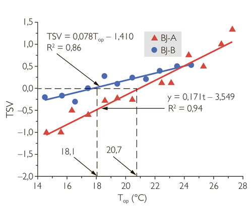

Группа ученых Университета Цинхуа исследовала комнатную температуру и удовлетворенность обитателей зданий с центральным и автономным отоплением в Пекине и Шанхае [6] . У жителей квартир с системами центрального отопления (группа BJ-A) нет возможности непосредственно управлять температурой в помещении; это означает, что они вынуждены пассивно принимать свою тепловую среду. Жители зданий с автономными системами отопления (группа BJ-B) могли контролировать температуру в помещении при помощи устройств автономного отопления. Разница в тепловом комфорте у этих двух групп в одном и том же регионе при одной и той же комнатной температуре довольно велика. Группа BJ-B ощущала, что ей более тепло, и термонейтральная (не холодно и не жарко) температура для нее была на 2,6 °C ниже, чем для группы BJ-A (рис. 3). Другими словами, наличие возможности независимого регулирования температуры позволяет пользователям чувствовать себя лучше и более удовлетворенными при той же комнатной температуре.
Рисунок 3
Результаты опроса о температурном ощущении жителей домов с центральным и с автономным отоплением [6]

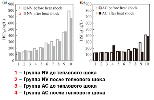

Эксперимент по сравнению, проведенный командой ученых Университета Цинхуа в климатической камере, выявил, что, в сравнении с субъектами, находившимися в кондиционируемой среде менее 2 ч в день (группа NV), группа AC, на протяжении всего дня находившаяся в течение лета в среде с кондиционированием воздуха, не только плохо переносила жару (36 °C) и испытывала при этом сильный дискомфорт, но и имела более замедленную терморегуляцию кожи и меньше потела, что вызывало трудности с рассеиванием метаболических тепловыделений тела. Количество белков теплового шока (HSP70), которые отвечают за терморегуляцию и тепловую адаптацию человеческого тела, в крови субъектов из группы AC составляло менее 2/3 от количества у группы NV (рис. 4). Другими словами, эффективность системы терморегуляции их тела была частично нарушена длительным нахождением в среде с кондиционированием воздуха. Результаты этого эксперимента подтверждают, что длительное отсутствие обучающего стимулирования тепловым шоком неблагоприятно влияет на человеческий организм.
Рисунок 4
РУровень белков теплового шока 70 (HSP70) до и после теплового шока [10]. На оси X показаны серийные номера субъектов
