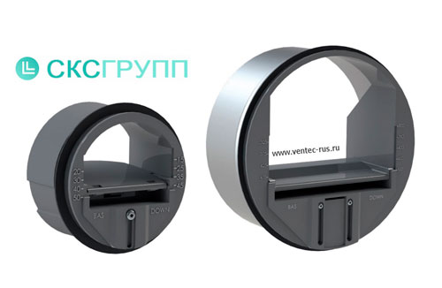

С другой стороны, клапан CAV предназначен для поддержания постоянного потока воздуха независимо от изменений потребностей в воздухе. Клапан-регулятор расхода Ventec может динамически регулировать поток воздуха в системе, чтобы поддерживать проектный расход воздуха в каждом помещении. Это достигается путем динамической реакции регулирующего лепестка клапана, который регулирует открытие и закрытие клапана в зависимости от изменений перепада давления на клапане.

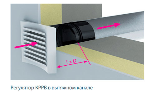

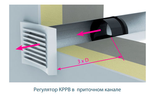

Клапаны CAV Ventec, которые имеют маркировку КРРВ (клапаны-регуляторы расхода воздуха) могут использоваться как в системах приточной вентиляции, так и в системах вытяжной вентиляции.
В системах приточной вентиляции они регулируют объем свежего воздуха, поступающего в помещение, в то время как в системах вытяжной вентиляции они контролируют объем отработанного воздуха, который покидает помещение.
Характеристики клапанов КРРВ Ventec
- Диапазон регулирования: клапаны КРРВ могут регулировать поток воздуха в диапазоне от 15 до 800 м3/ч.
- Диапазон давления: существует 3 диапазона перепада давления: 20-100 Па, 50-250 Па и 150-600 Па. при давлении от 20 до 600 Па.
- Рабочая температура: клапаны Ventec могут работать при температуре от -25 до +60 °С.
- Материалы: клапаны изготавливаются из различных материалов, таких как алюминий, нержавеющая сталь, пластмасса и другие.
- Размеры: клапаны CAV доступны в различных размерах, что позволяет использовать их в системах вентиляции и кондиционирования воздуха в жилых зданиях (от DN 80 до DN 250).

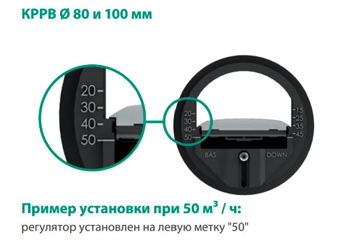

- Регулятор расхода легко настраивается с помощью отвертки Torx №10 и имеет шкалу настройки в м3/ч!
