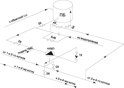

Схема оборудования и трубопроводов установки химической промывки

1. Подключение установки химпромывки (УХП) к котлоагрегату, предварительно сдренированному (рис 1, 2).
2. Опрессовка УХП под заливом водопроводной водой.
3. Oпрессовка УХП под давлением, создаваемым насосом УХП (НУХП).
4. Заполнение котла насосом УХП водопроводной водой через промежуточный бак (ПБ).
5. При появлении воды из воздушников котла прекращается подача воды в контур КОТЕЛ - УХП.
6. Проверяется циркуляция воды по всем вариантам контуров химпромывки:
• вход - выход котла по воде через УХП;
• выход - вход котла по воде через УХП;
• промежуточный бак - насос УХП;
• входной коллектор котла - конвективная часть - боковые экраны - ПБ.
7. В предварительно опорожненный ПБ самотеком вытесняется З м3 воды из котла, т. к. это максимальный объем реагента для промывки котлов ПТВМ-100 и КВГМ-100, определенный опытным путем для перепадов давления по воде в пределах 4,8–5,3 кгс/см2.
