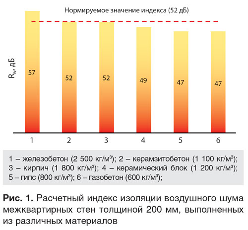

В жилищном строительстве широко применяют каркасно-монолитные здания. Отличительной особенностью таких зданий является возведение межквартирных стен из крупноразмерных блоков. В связи с необходимостью их ручной укладки ограничивают массу отдельного блока. Практически все блоки изготавливают одинаковой толщины. Исходя из указанных выше ограничений рассмотрим следующие варианты применения блоков из различных материалов: керамзитобетона, кирпича, пористой керамики, гипса и газобетона. Для сравнения рассмотрим также вариант с применением традиционных железобетонных панелей. Толщина межквартирных стен принята одинаковой (200 мм).
Был выполнен расчет звукоизоляции стеновых ограждающих конструкций. Для этого использованы ускоренные методы оценки индекса звукоизоляции согласно СП 275.1325800.20161 и учтено увеличение изгибной жесткости конструкций из бетона на легких заполнителях, поризованных бетонов, пористой керамики по отношению к конструкции из тяжелого бетона, имеющей ту же поверхностную плотность (рис 1).
![](/for_spec/articles/42/8554/ris1.jpg)
Как показывает анализ результатов расчета (рис. 1), наиболее высокую изоляцию воздушного шума имеет железобетонная стена, что объясняется максимальной поверхностной плотностью конструкции (500 кг/м2). Стены из керамзитобетона и кирпича толщиной 200 мм могут обеспечить требуемый индекс звукоизоляции (52 дБ). Звукоизоляция межквартирных стен, выполненных из керамических пустотелых блоков, гипса и газобетона той же толщины, не обеспечивается. Необходимо либо увеличить толщину блоков, либо использовать дополнительную обшивку. Однако при этом уменьшается полезная площадь квартир, повышается стоимость ограждающих конструкций, усложняется технология их возведения.
Но главное в том, что существенно усложняются методы расчета акустически неоднородных конструкций, требующие в большинстве случаев применения сложных методов вычислительного моделирования и дорогостоящих компьютерных программ на их основе. Метод расчета однослойных стен, основанный на классическом «законе массы», доступен широкому кругу проектировщиков. Следовательно, акустически однородные стены имеют преимущество по сравнению с акустически неоднородными конструкциями.

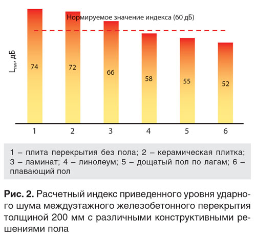

Другая серьезная проблема в каркасно-монолитных зданиях – это изоляция ударного шума. Часто в таких зданиях квартиры сдаются со свободной планировкой. В итоге потребители сами выполняют различные конструкции пола, что не всегда обоснованно.
Результаты выполненного нами расчета изоляции ударного шума согласно СП 275.1325800.2016 при использовании различных конструктивных решений пола приведены на рис. 2. Из рисунка видно, что при толщине монолитного железобетонного перекрытия 200 мм расчетный индекс приведенного уровня ударного шума под перекрытием равен 74 дБ при нормируемом значении 60 дБ. Отсюда следует, что требуемое улучшение изоляции полом должно быть не менее 14 дБ.
![](/for_spec/articles/42/8554/ris2.jpg)
Покрытие пола из керамической плитки незначительно улучшает изоляцию ударного шума (на 2 дБ), что также не соответствует нормам. Следовательно, размещение над жилой комнатой помещений с покрытием пола плиткой, например санузлов или кухни-столовой, недопустимо.

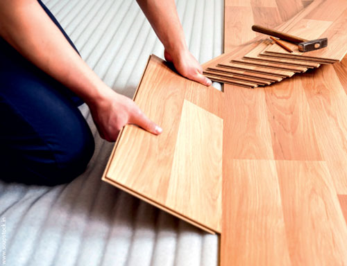

Часто устраиваемое в жилых помещениях покрытие пола из ламината дает улучшение изоляции около 8 дБ [5], что ниже нормируемого значения. Причем жильцы каждой квартиры требуют предусмотреть мероприятия по изоляции ударного шума у соседа верхней квартиры, не тратя средств на выполнение собственного пола. Устройство пола приводит к удорожанию стоимости строительства.
Линолеум и дощатый пол по лагам улучшают изоляцию ударного шума на 16 и 19 дБ соответственно, что обеспечивает выполнение норм.
Максимальное улучшение изоляции ударного шума дает конструкция плавающего пола – 22 дБ. Плита пола может выполняться из армированной стяжки толщиной 50 мм, укладываемой по упругому звукоизоляционному слою. Пол на звукоизоляционном слое не должен иметь звуковых мостиков с несущей плитой перекрытия, стенами и другими конструкциями здания. Целесообразно применение звукоизолирующих прокладок из вспененных материалов с модулем упругости менее 0,5 МПа [5]. При этом чистое покрытие пола по акустическим требованиям может быть любым.
Таким образом, конструкция плавающего пола обеспечивает эффективную защиту от ударного шума и может применяться в зеленых зданиях.
