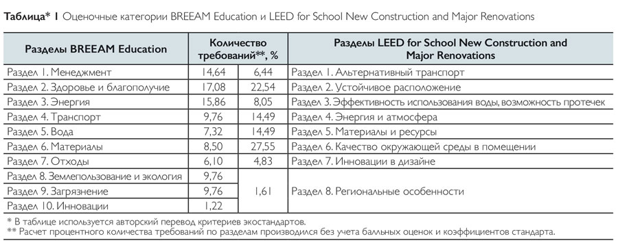

В процессе исследования проведен анализ разделов зарубежных и российских экологических стандартов для учебных учреждений: BREEAM, LEED, GB/ T51356–2019 и GREEN ZOOM (табл. 1–3). При сравнительном анализе оценочных мероприятий определено, что LEED и BREEAM делают упор на повторное использование элементов в существующем здании при капитальном ремонте [5] (табл. 1).

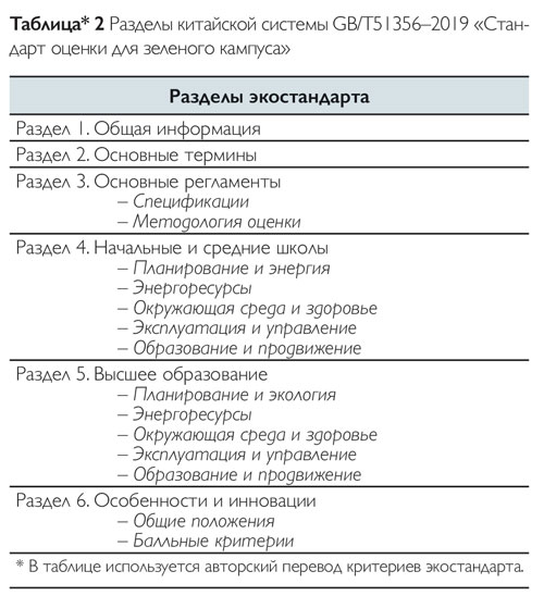

В Китае действует экостандарт GB/T51356–2019 «Стандарт оценки для зеленого кампуса». Он разделен на две части: начальные и средние школы; профессиональные училища и высшие учебные заведения. Общая структура GB/T51356–2019 включает шесть категорий оценки (табл. 2).
![](/for_spec/articles/42/8556/tab2.jpg)

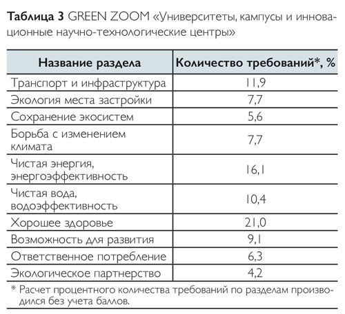

В России в 2018 году АНО «НИИУРС» разработан стандарт GREEN ZOOM «Практические рекомендации для снижения энергоемкости и повышения экологичности инновационных научно-технологических центров», в котором содержится перечень полезных советов по повышению энергоэффективности, водоэффективности и экологичности университетов и кампусов инновационных научно-технологических центров. Стандарт базируется на комплексном подходе к созданию инновационного центра согласно принципам устойчивого развития (экологичность, социальность, экономика, энергоэффективность и водоэффективность) и концепции Smart City. При анализе разделов GREEN ZOOM в процентном соотношении выявлено, что наибольшее количество требований принадлежат к разделам «Хорошее здоровье», «Чистая энергия, энергоэффективность», меньше требований – в разделах «Сохранение экосистем», «Экопартнерство» (табл. 3).

Сравнительный анализ рейтинговых систем показал, что в рассматриваемых документах наибольшее внимание уделяется экологичности места, энергосбережению, организации благоприятного микроклимата внутри учебных помещений; оценочных категорий по использованию безопасных экоматериалов и рациональному обращению с отходами меньше [5].
Систематизация критериев была необходима для выявления значимости основных экологических аспектов с целью повышения экоустойчивости корпусов СГТУ.

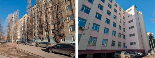

Фото существующего положения корпусов СГТУ
I этап экореабилитации. На данном этапе проводился анализ существующего положения (рис. 3), который показал следующие результаты:
• ориентация здания – юго-западная;
• этажность корпусов – 6 этажей;
• конструктивная система – смешанная;
• каркасный несущий остов из железобетонных опор и кирпичных стен;
• плиты перекрытия опираются на каркас и на наружные стены;
• объемно-пространственное решение – простой прямоугольный силуэт с пилястрами на фасаде;
• лестничная клетка вынесена за периметр здания;
• фасады оштукатурены и окрашены;
• площадь остекления – 24 %;
• отделка интерьеров – декоративная штукатурка, пластиковые и бетонные панели, подвесные потолки, наливной бетонно-мозаичный пол из каменной крошки, линолеум; выявлена низкая энергоэффективность оболочки здания из-за отсутствия наружного утепления;
• неэнергоэффективные окна;
• на юго-восточном фасаде нет остекления.

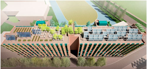

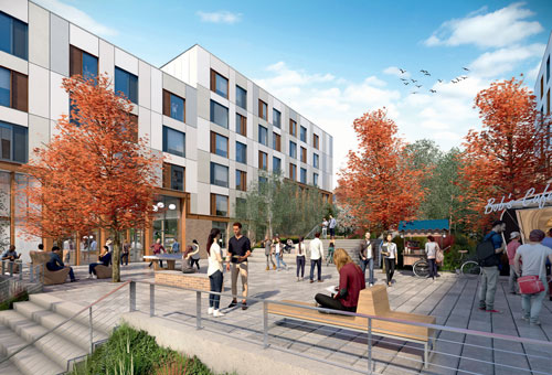

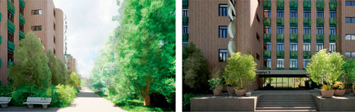

• создание озелененных общественных зон для студентов с возможностью проведения учебных занятий на открытом воздухе (рис. 4, 5).
![Кусок кирпича в раковине умывальника](/for_spec/articles/42/8556/ris4.jpg)
Рис. 4.
Экологические мероприятия на прилегающей территории СГТУ (авторы визуализации И. Пушкарёва, М. Сидоровичев, И. Лернер, руководитель – доцент Е. Сухинина)
![Кусок кирпича в раковине умывальника](/for_spec/articles/42/8556/ris5.jpg)
Рис. 5.
Эксплуатируемая зеленая кровля Института урбанистики, архитектуры и строительства (авторы визуализации И. Пушкарёва, М. Сидоровичев, И. Лернер, руководитель – доцент Е. Сухинина)

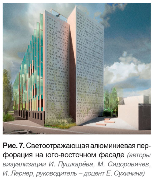

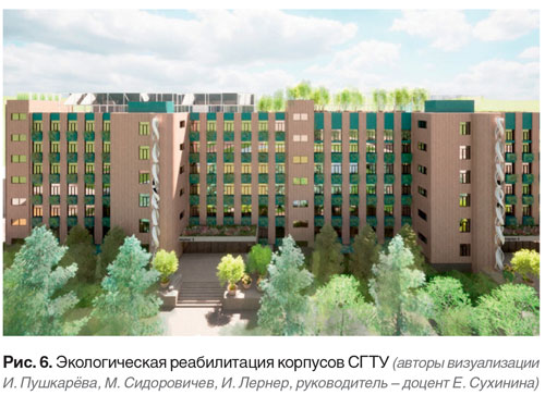

III этап экореабилитации. Были предложены экологические мероприятия для фасадов, внутренних помещений и организации учебного процесса (рис. 6, 7):
• альтернативные источники энергии для наружного осве-щения фасадов;
• использование светоотражающей алюминиевой перфорации на фасаде;
• наружная солнцезащита из автоматических ламелей в виде фотобиореакторов;
• использование световых фонарей в атриумах для естественного освещения корпусов;
• устранение мостиков холода в существующих конструкциях;
• замена оконных рам на алюминиевые с возможностью проветривания;
• использование рычажных или сенсорных автоматизированных смесителей;
• натуральное дерево в интерьере;
• звуконепроницаемые стеклянные перегородки аудиторий для проникновения солнечного света с южной стороны;
• повышение акустических свойств лекционных аудиторий;
• облицовка стен и потолков звукоизоляционными материалами;
• озеленение холлов для формирования комфортного микроклимата;
• контейнеры для раздельного сбора мусора на каждом этаже;
• создание круглогодичного спортивного зала; безбарьерная среда для МГН (стеклянный лифт со стороны фасада);
• внедрение штатного расписания;
• штрафы за нарушение правил ресурсосбережения и нездоровый образ жизни.
