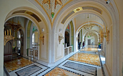

Звук, подобно энергии, воде, земле, является ценным ресурсом, который необходимо сохранять. Применение зеленых технологий позволяет отойти от систем звукоусиления и максимально использовать естественный звук в помещениях. Этот вопрос особенно важен для помещений православных храмов, имеющих естественную акустическую среду. Покажем необходимость использования зеленых технологий при решении акустических задач православных храмов.
Объемно-планировочные, конструктивные и инженерно-технические решения православных храмов имеют свои особенности. Большая высота храма может вызвать образование эха от источника звука вследствие чрезмерной задержки первых звуковых отражений. Купольные конструкции несут опасность фокусировки звука, что снижает диффузность звукового поля в зале. Большой удельный объем помещения (8–12 м3/чел.) может создать чрезмерный реверберирующий шум, затрудняющий разборчивость речи. В разное время количество прихожан неодинаково, что непосредственно влияет на время реверберации в помещении. Размещение храмов вблизи шумных магистралей требует внедрения комплекса мер по защите от внешнего шума. Акустический режим храма в целом неравноэффективен, поэтому требуется защита от шума тихих помещений. Расположение систем отопления, вентиляции, кондиционирования воздуха должно быть увязано с интерьерными решениями, не нарушая церковные каноны.
Мощность человеческого голоса невелика, поэтому главная задача зеленой акустики храмов – это максимальное сохранение натурального звука в помещениях. Применение методов архитектурной акустики позволяет создать благоприятное звуковое поле в помещениях.
Решение задач зеленой акустики полностью находится в руках архитектора.

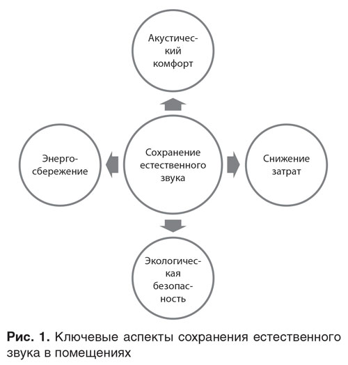

Большой интерес к вопросу сохранения естественного звука в помещениях обусловлен несколькими обстоятельствами (рис. 1).
![](/for_spec/articles/42/8583/ris1.jpg)
Акустический комфорт. Звук распространяется в воздухе со скоростью около 340 м/с, а в воде со скоростью 1 463 м/с. Человеческое тело примерно на 70 % состоит из воды. Структура воды копирует энергоинформационное поле, в котором она находится. Положительная или отрицательная энергетика звуков речи или музыкального произведения воздействует на весь организм целиком, вплоть до структуры клеток [4]. Поэтому в архитектурной среде, в которой человек проводит большую часть времени, необходимо создать благоприятное звуковое поле. В помещениях с натуральными звуковыми источниками могут быть обеспечены комфортные условия для людей.
Снижение затрат. Электрические звукоусилительные системы имеют высокую стоимость, что ограничивает их широкое практическое применение. К сожалению, применение импортозамещающих технологий не всегда позволяет создать качественное звукоусиление в помещениях. Проектирование помещений только с естественными источниками звука полностью исключает затраты на системы звукоусиления, что снижает стоимость здания в целом.
Экологическая безопасность. Зачастую применение звукоусилительных систем требует высокого звукопоглощения помещений. Современные высокоэффективные звукопоглощающие материалы и конструкции далеко не всегда имеют безупречные экологические характеристики. Кроме того, они предполагают дополнительные финансовые затраты. В помещениях с натуральными звуковыми источниками фонд звукопоглощения минимален, что снижает экологические риски при строительстве и эксплуатации зданий.
Энергосбережение. На первый взгляд звук и энергосбережение слабо связаны друг с другом. Однако при более внимательном рассмотрении можно заметить, что использование искусственных систем звукоусиления неизбежно приводит к росту затрат электрической энергии. Применение пассивных стратегий, основанных на сохранении естественного звука, повышает энергоэффективность зданий.
Перечисленные аспекты в значительной степени способствуют созданию зеленой акустической среды в зданиях.

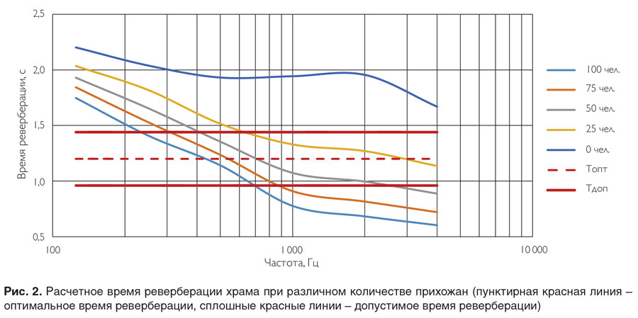

В качестве примера рассчитаем время реверберации для средней части православного храма в Волгограде. Воздушный объем средней части храма 640 м3, общая площадь внутренних поверхностей ограждений 467 м2. Объемно-планировочные и конструктивные характеристики храма, а также его внутренняя отделка приняты по проекту. Стены храма кирпичные, изнутри оштукатурены. Перекрытия выполнены по балкам, оштукатурены по теплоизоляционному слою. Покрытие пола выполнено из керамической плитки. Доля стен в общей площади внутренних поверхностей ограждений составляет 46,9 %, потолка – 19,5 %, пола – 24,1 %.
Расчет выполнен по формуле Эйринга на частотах 125, 250, 500, 1 000, 2 000 и 4 000 Гц при различном количестве прихожан.
Результаты расчета реверберации храма приведены на рис. 2.
![](/for_spec/articles/42/8583/ris2_s.jpg)
Как видно из рис. 2, расчетное время реверберации на низких частотах выше, чем на высоких, что объясняется меньшим звукопоглощением на низких частотах. Максимальное время реверберации имеет пустой зал (верхняя кривая), минимальное характерно для максимально заполненного зала (нижняя кривая).
В пустом зале расчетное время реверберации выше допустимого на всех рассматриваемых частотах. Следовательно, в пустом зале высока вероятность образования чрезмерного реверберирующего шума, ухудшающего восприятие звука.
Количество прихожан в значительной степени влияет на расчетное время реверберации. Так, на эталонной частоте 500 Гц расчетное время реверберации уменьшается от 1,93 с (в пустом зале) до 1,14 с (при заполненности 100 чел.), то есть в 1,7 раза. На высоких частотах звукопоглощающий эффект от прихожан еще выше.
Ухо человека наиболее чувствительно к звукам средних и высоких частот. Из рис. 2 видно, что при количестве прихожан от 25 до 50 чел. расчетное время реверберации сбалансировано в частотном диапазоне 500–4 000 Гц. В этом случае отмечается благоприятное восприятие звука.
Вместе с тем результаты расчета показывают значительное превалирование расчетного времени реверберации в области низких частот (125, 250 Гц). Для защиты от чрезмерно высокого уровня низкочастотного реверберирующего шума рекомендуется использовать голосники, выполненные по современным строительным технологиям. Выбор голосников должен быть обоснован специальным акустическим расчетом.
