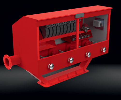

БПГ PROFIREX ББПГ PROFIREX
БПГ PROFIREX в виде коробаукрытия размещается на противопожарном водопроводе выше уровня земли и обеспечивает оперативную подачу и регулирование потока воды и (или) раствора пенообразователя при тушении очага возгорания на защищаемом объекте

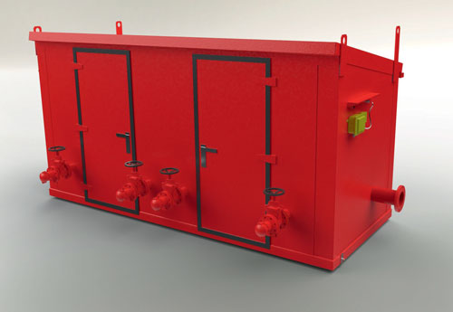

ББПГ PROFIREX
ББПГ PROFIREX
Блок-бокс пожарных гидрантов ББПГ PROFIREX в виде блочно-модульного здания (обеспечивающий оперативное развертывание рукавных линий и подачу огнетушащего вещества (воды или пены) к месту пожара независимо от уровня сложности эксплуатационных (климатических) условий
