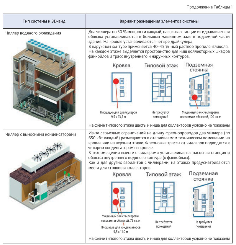

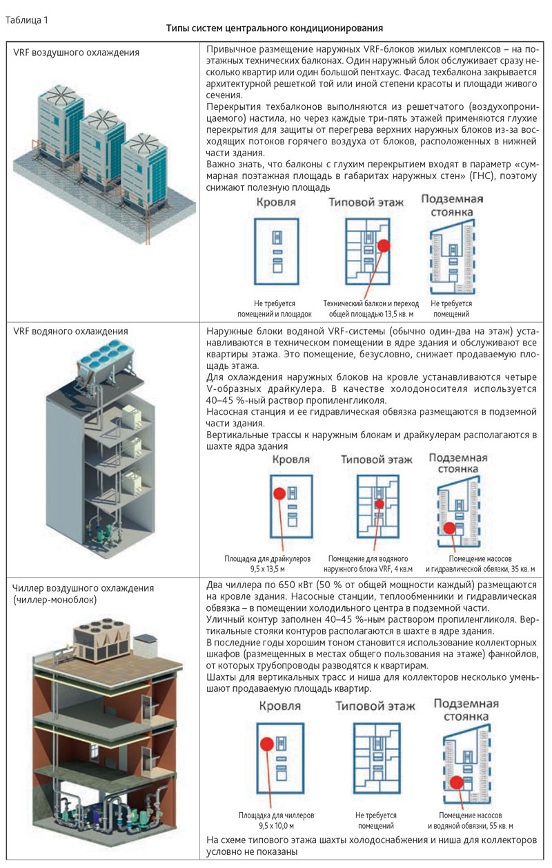

В табл. 1 указаны типы систем и варианты размещения их основных компонентов. Для облегчения восприятия мы намеренно не показали на 3D-видах множество дополнительных элементов, входящих в систему.
Как можно заметить, в разных схемах кондиционирования климатическое оборудование и трассы требуют технических помещений и пространств разных размеров, а значит, и потери продаваемой площади будут отличаться. Этот параметр имеет первостепенную важность для застройщика.
Разумеется, следует учитывать, что стоимость квадратного метра технического помещения на жилом этаже и на подземной стоянке отличается в несколько раз. Поэтому итоговый выбор в пользу той или иной системы кондиционирования далеко не так очевиден, как может показаться на первый взгляд. Чтобы выбрать наиболее рациональный вариант, необходимо выполнить скрупулезные расчеты. Что мы и сделали.

* К потерям на типовых этажах отнесены технические помещения (для варианта с водяными VRF), шахты для трасс и ниши для коллекторов фанкойлов.
** Применительно к VRF-системам воздушного охлаждения учтена совокупная площадь техбалконов с монолитными перекрытиями. Принимаем, что они располагаются на каждом четвертом этаже.
Как видим, разница в расходах на организацию технических помещений может быть трехкратной. Очевидно, что размещение наружных водяных блоков на жилых этажах – самое дорогое удовольствие, которое могут себе позволить разве что жильцы премиальных комплексов.

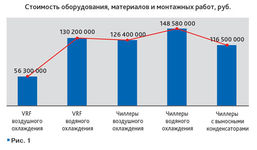

Мы подсчитали общие затраты на приобретение и монтаж основных элементов систем, результаты расчетов представлены в табл. 3. Курс доллара принят 103 руб., евро – 110 руб.

Сразу бросается в глаза, что разница в стоимости между традиционной VRF и всеми остальными системами на удивление велика.
Мы нашли этому следующее объяснение. В относительно недалеком прошлом такого дисбаланса не было, ведь количество производителей чиллеров и VRF-систем было невелико, рынок делили американские, европейские и японские бренды, спрос и предложение были сбалансированы, поэтому снижать цену не было необходимости.
Но в какой-то момент на рынок стали выходить десятки брендов VRF-систем из Китая. Качество и функционал этого оборудования постоянно росли, конкуренция становилась жестче. Как следствие, все производители, в т. ч. именитые, начали существенно снижать наценку на свое оборудование.
Что касается более мощной техники – чиллеров и драйкулеров, то они не подешевели. Наоборот, сейчас данное профессиональное оборудование из Китая можно купить по более высокой цене, чем топовые модели из США и Европы несколько лет назад. Такая ситуация может быть вам знакома по автомобильному рынку.
Одна из причин дисбаланса стоимости воздушных VRF и чиллеров – цена риска. VRF – это модульные системы (собираемые из типовых модулей), в которых выход из строя одного наружного блока не приводит к потере источника холода всего здания. Поэтому эксперименты с неизвестными производителями VRF-систем не так опасны.
Приобретение чиллеров недорогих и неизвестных брендов намного более рискованно, ведь любая поломка может стать настоящей и долгосрочной проблемой для всех жителей или арендаторов. Поэтому в основном в нашу страну поставляются чиллеры серьезных китайских брендов, которые держат цены на высоком уровне.
На этом примере (рис. 1) можно увидеть законы спроса и предложения, рисков и преимуществ в действии.
Как видим, самыми дорогими вариантами являются наиболее сложные системы центрального кондиционирования – с чиллерами и VRF-системами водяного охлаждения, при этом вариант с чиллерами обойдется на 14 % дороже.
Разница между двумя наименее дорогими вариантами (традиционные VRF-системы и чиллеры с выносными конденсаторами) составляет внушительные 60 200 000 руб.

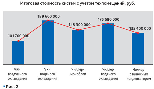

Результаты сводного расчета
Сложим результаты двух предыдущих расчетов и получим итоговые суммы расходов на системы кондиционирования с учетом стоимости потерянных полезных площадей (рис. 2).
Профиль графика и крутизна линий значительно изменились. Наиболее дорогим вариантом стала водяная VRF-система, которая опередила системы с чиллерами водяного охлаждения почти на 8 %.
Разница между наименее дорогими вариантами сократилась почти в два раза – до 33 700 000 руб. Таким образом, традиционная VRF-система с учетом потерь полезной площади подорожала на 80 %!
Считается, что среди чиллеров наиболее экономичным вариантом является чиллер-моноблок, но, как мы видим на данном примере, это не так. Незаслуженно забытая схема с выносными конденсаторами обходится почти на 9 % дешевле.
Что касается судьбы данного жилого комплекса, то заказчик остановил свой выбор на варианте с чиллерами-моноблоками, что, в общем-то, обоснованно, но небесспорно.
