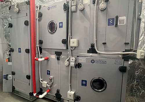

Флагманом нашего производства является центральная вентиляционная установка ТМ «КАТЮША» серии ВМ – это оборудование, в разработку которого мы вложили очень много ресурсов и по праву гордимся им.
Вентиляционная установка имеет профильный каркас, панели с негорючим покрытием и качественную фурнитуру, обеспечивающую легкий доступ внутрь секций для визуального контроля, санобработки и сервисного обслуживания. Используемый внутри панелей наполнитель значительно снижает уровень шума в вентиляционной системе.

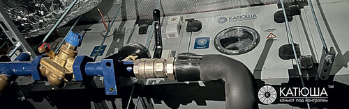

Кроме того, наши вентиляционные установки оснащаются комплектом автоматики и обвязкой сразу на производстве. Таким образом мы упрощаем задачу монтажникам и снижаем затраты заказчика на монтажные работы.
Еще на этапе подбора оборудования мы максимально оптимизируем свои решения, в т. ч. и по энергоэффективности, предусматриваем секции рекуперации и рециркуляции воздуха там, где это необходимо.
В наших вентагрегатах предусмотрены все необходимые функции: охлаждение, осушение, увлажнение, нагрев, рекуперация, очистка и обеззараживание. Мы используем как пластинчатые, так и роторные теплообменники в зависимости от требований технического задания. Также поставляем оборудование для медицинских учреждений, включая решения с промежуточным теплоносителем.

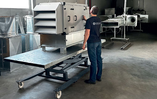

На данный момент модельный ряд включает тридцать типоразмеров вентиляционных установок, но это нас не ограничивает – при необходимости мы производим и установки нестандартной производительности под конкретный объект. В ряде случаев необходимо сильно сузить установку, например для монтажа под потолком или размещения в ограниченном пространстве. Наша продукция легко интегрируется в инженерные решения, требующие специализированного оснащения, такого как осушители и увлажнители воздуха, охлаждающие устройства.
Мы максимально адаптируем вентиляционные установки к посадочным местам, шуму и энергоэффективности без необходимости переделки проектного решения – это является нашим преимуществом.

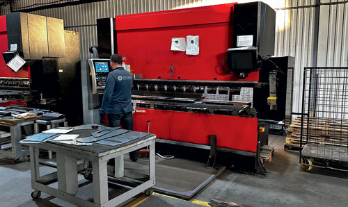

В производственном цикле используется современное оборудование для металлообработки, такое как координатный станок лазерной резки, гидравлический гибочный пресс, двухголовочная дисковая пила с ЧПУ.

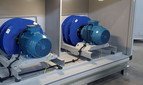

Помимо этого, осуществляется контроль изделий на аэродинамическом испытательном стенде. Мы отдельно тестируем вентиляторы и вентиляционную установку в сборе – подключаем к датчикам и проверяем параметры: токи, обороты, уровень вибрации. Измеряя аэродинамику, мы подключаем воздуховоды и создаем условия, прописанные в ТЗ. На выходе контролируем показания и составляем протокол испытания. При этом проверяем каждую установку, а не выборочно.
Кроме того, чтобы оборудование бесперебойно работало в любых условиях, испытания проводятся на максимальной нагрузке, а не только в рабочей точке.
Если имеется техническое задание по двигателям или требования по энергоэффективности, мы проводим проверку на паре мотор-колесо, а затем на вентиляционной установке. У каждой установки и каждой пары мотор-колесо есть отдельный паспорт и протокол испытаний, обеспечивающий абсолютную безопасность и надежность эксплуатации оборудования.
