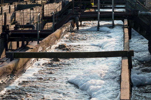

Аэротенк представляет собой резервуар, выполняющий функцию биореактора активного ила. Его содержимое перемешивается с заданной интенсивностью. На дне резервуара размещается система перфорированных труб, по которым проходит воздух, насыщающий кислородом сточные воды. Небольшой диаметр отверстий позволяет (в предположении) получить мелкодисперсную оксигенацию.
Кислород является основным субстратом биореакций, происходящих в аэробных процессах очистки сточных вод. Внутри реактора находятся сточные воды, очищенные анаэробным способом. После завершения процесса аэрации сточные воды направляются во вторичный отстойник, где происходит отделение активного ила от жидкости.

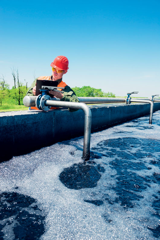

Контроль концентрации активного ила
Очистные сооружения оснащены датчиками температуры, pH и концентрации кислорода, растворенного в сточных водах. Измерение температуры и pH имеет вспомогательное значение, измерения концентрации кислорода в зависимости от времени позволяют оценить ход реакций, происходящих на очистных сооружениях.
Измерительный набор позволяет самостоятельно записывать результаты измерений концентрации растворенного кислорода в реакторах. Индикаторные микроорганизмы, которые сосуществуют с бактериями, – простейшие. Их роль второстепенная, но важная:

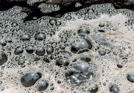

Кроме того, в сточных водах присутствуют бактерии типа Chloroflexi (названные нитевидными из-за значительно удлиненной узкой формы их клеток). На данный момент известно около 80 видов нитевидных бактерий, обитающих в активном осадке. Чрезмерный рост отдельных групп этих бактерий может быть связан с температурой и временем года, составом сточных вод, уровнем их нагрузки.
Наиболее частой причиной чрезмерного роста нитевидных бактерий на очистных сооружениях может быть:
- подача сточных вод с избыточным количеством соединений серы, например из канализационных сетей с высокой нагрузкой и низкой оксигенацией;
- нарушение соотношения C:P:N, особенно дефицит фосфора и азота при избытке углерода, или кислый pH – ниже 6,5.
Чрезмерное развитие нитевидных бактерий является причиной плохого оседания ворса активного ила, увеличения объема ила, вытекания из реактора, образования пены. Наличие этих изменений значительно ухудшает эффективность очистки сточных вод.
Есть несколько способов борьбы с этим явлением. С этой целью:
- увеличивается аэрация сточных вод;
- используются технологические решения, такие как сокращение возраста осадка, снижение температуры сточных вод ниже 18 °C, что не всегда возможно, особенно в случае очистных сооружений с затрудненной нитрификацией;
- применяются химические растворы (хлорирование, известкование сточных вод негашеной известью или гидроксидом кальция, используются коагулянты и синтетические органические полимеры), что связано с введением большого количества химических средств и технологических модификаций.
Между популяцией нитевидных бактерий и инфузорий существует обратная зависимость. Большое количество жгутиковых указывает на перегрузку осадка, в то время как инфузории указывают на правильные условия для активного осадка.
