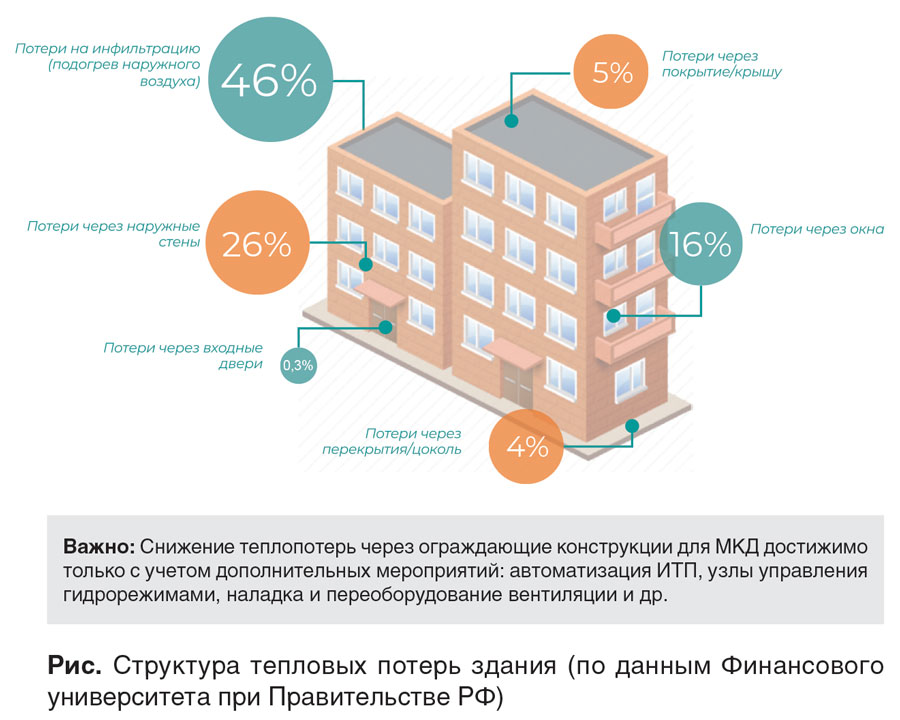

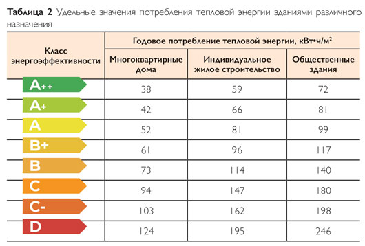

Существующий фонд зданий в среднем имеет пониженный класс энергоэффективности (по потреблению тепловой энергии) – от Е до D в соответствии с СП 50.133301. Повышение теплозащитных свойств ограждающих конструкций может обеспечить до 30 % снижения потребления тепловой энергии. Это обусловлено тем, что тепловые потери от фасадов, кровли и цоколя составляют до 35 % в структуре тепловых потерь в большинстве зданий в России (рис.). В синергии с применением инженерных решений, регулирующих подачу тепловой энергии (АИТП), теплоизоляция ограждающих конструкций, сопоставимая с высокими классами энергоэффективности зданий, строений, сооружений, позволит достичь заданных целей энергосбережения.

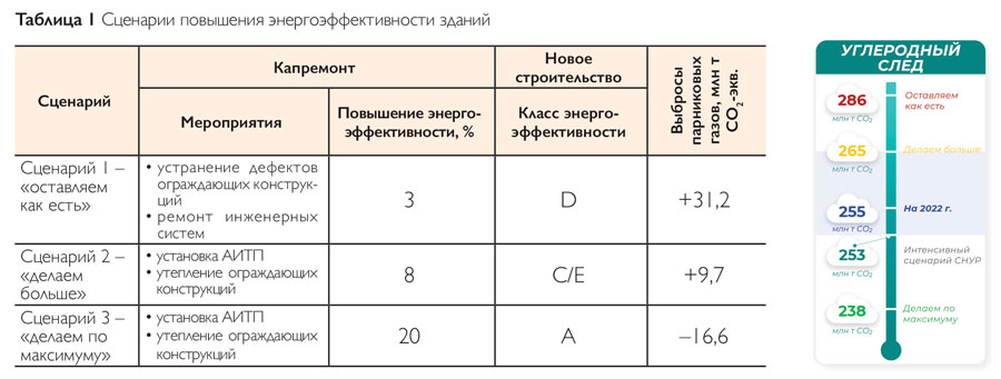

Для оценки эффекта от реализации мероприятий по повышению энергетической эффективности и снижению углеродного следа зданий за счет применения теплоизоляционных материалов предлагаем рассмотреть три сценария декарбонизации зданий (табл.).
Сценарий 1 предполагает строительство новых зданий с классом энергоэффективности D2, что приведет к ежегодному приросту выбросов парниковых газов на 31,2 млн т CO2-экв. и повышению энергетической эффективности на 3 %. Данный сценарий не требует дополнительных капитальных затрат на строительство и капремонт зданий, но при этом наблюдается негативный эффект для достижения целевых показателей Стратегии3 социально-экономического развития Российской Федерации с низким уровнем выбросов парниковых газов до 2050 года (далее – Стратегия НУР).
Сценарий 2 предполагает проведение капитального ремонта, приводящего к снижению удельного потребления тепловой энергии в зданиях на 8 %, и строительство новых зданий классом энергоэффективности не ниже B (СП 50.13330), что в свою очередь вызовет рост выбросов парниковых газов в размере 9,7 млн т CO2-экв. в год.
Сценарий 3 предусматривает проведение капитального ремонта, приводящего к снижению удельного потребления тепловой энергии в зданиях на 20 %, и строительство новых зданий классом энергоэффективности не ниже A (СП 50.13330). Это позволит сократить выбросы на 16,6 млн т CO2-экв. в год, а также обеспечит дополнительные положительные финансовые эффекты, среди которых: прирост бюджетных поступлений, сдерживание роста платежей, снижение затрат на подключение к источникам, доходы от углеродных единиц.
В Стратегии НУР целевой (интенсивный) сценарий указывает, что валовая эмиссия парниковых газов должна снизиться с 2 119 млн т СО2-экв. (базовое значение 2019 года) до 1 830 млн т СО2-экв. при обеспечении устойчивого роста экономики с темпами выше среднемировых. В качестве ключевого инструмента для достижения целевых показателей Стратегии НУР определено повышение энергетической эффективности. Стратегией развития строительной отрасли и жилищно-коммунального хозяйства Российской Федерации на период до 2030 года4 (далее – Стратегия ЖКХ) предусмотрен ежегодный рост площади жилых зданий на 40–50 млн м2. Таким образом, при сохранении нынешних требований к энергетической эффективности новых зданий формируется риск негативного влияния реализации Стратегии ЖКХ на достижение целевых показателей Стратегии НУР за счет роста валового потребления энергии зданиями и, как следствие, роста валовых выбросов парниковых газов. Кроме того, рост потребления энергии увеличит нагрузки на энергосети, что может привести, учитывая изношенность, к аварийным ситуациям.
Объемы выбросов к 2035 году в Сценарии 1 увеличиваются на 285 млн т СО2-экв. (это почти на 12 % выше, чем в 2022 году), в Сценарии 2 – на 265 млн т СО2-экв. (на 4 % выше текущего значения). Можно констатировать, что следование Сценарию 1 совершенно неприемлемо. Только в Сценарии 3 достигается снижение объемов выбросов, значение которых составит 238 млн т СО2-экв. – меньше текущего уровня почти на 7 %.
