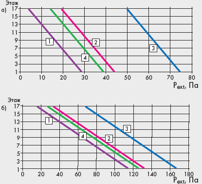

Рисунок 4. Распределение давлений в наружном воздухе по высоте здания: а) при температуре наружного воздуха 5 °C; б) при температуре наружного воздуха -28 °C; 1 – при отсутствии ветра (на любом фасаде); 2 – при ветре в торец здания v = 4,9 м/с на северном и южном фасадах; 3 – при северном ветре v = 4,9 м/с на северном наветренном фасаде; 4 – при северном ветре v = 4,9 м/с на подветренном южном фасаде |
