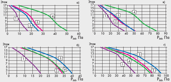

Рисунок 5. Распределение давлений помещений по высоте здания: а) в однокомнатной квартире, ориентированной на юг, при температуре наружного воздуха 5 °C; б) в трехкомнатной квартире, ориентированной на север и юг, при температуре наружного воздуха 5 °C; в) в однокомнатной квартире при температуре наружного воздуха -28 °C; г) в трехкомнатной квартире при температуре наружного воздуха -28 °C; 1 – при отсутствии ветра; 2 – при ветре v = 4,9 м/с в торец здания; 3 – при северном ветре v = 4,9 м/с; 4 – при южном ветре v = 4,9 м/с |
