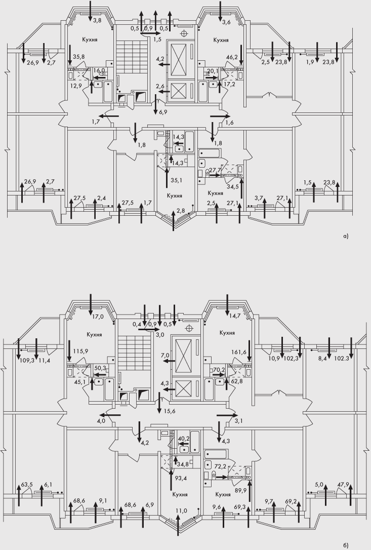

Рисунок 6. Расходы воздуха, кг/ч, проходящие через приточные клапаны (в стенах), окна, квартирные двери и вытяжные решетки в плане 17-го этажа: а) при температуре наружного воздуха 5 °C и безветрии; б) при температуре наружного воздуха -28 °C и ветре в северный фасад со скоростью v = 4,9 м/с |
