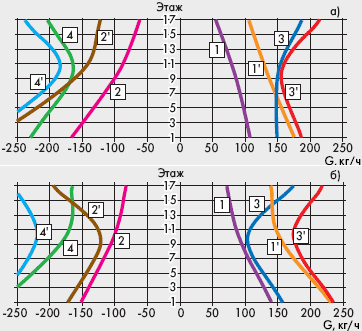

Ðèñóíîê 8. Ðàñïðåäåëåíèå ðàñõîäîâ âîçäóõà ÷åðåç ïðèòî÷íûå êëàïàíû è âåíòèëÿöèîííûå ðåøåòêè ïî âûñîòå çäàíèÿ: à) â îäíîêîìíàòíîé êâàðòèðå; á) â òðåõêîìíàòíîé êâàðòèðå; 1, 2, 3, 4 – ïðè òåìïåðàòóðå íàðóæíîãî âîçäóõà 5 °C; 1, 2, 1’, 2’ – ïðè áåçâåòðèè; 1’, 2’, 3’, 4’ – ïðè òåìïåðàòóðå íàðóæíîãî âîçäóõà -28 °C; 3, 4, 3’, 4’ – ïðè þæíîì âåòðå ñî ñêîðîñòüþ v = 4,9 ì/ñ; 1, 3, 1’, 3’ – ÷åðåç êëàïàíû; 2, 4, 2’, 4’ – ÷åðåç âûòÿæíûå ðåøåòêè |
