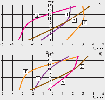

Рисунок 9. Распределение расходов воздуха через входные двери в квартиры: а) в однокомнатной квартире; б) в трехкомнатной квартире; 1, 2 – для температуры наружного воздуха 5 °C при безветрии и южном ветре со скоростью v = 4,9 м/с; 1’, 2’ – для температуры наружного воздуха -28 °C при безветрии и южном ветре со скоростью v = 4,9 м/с |
