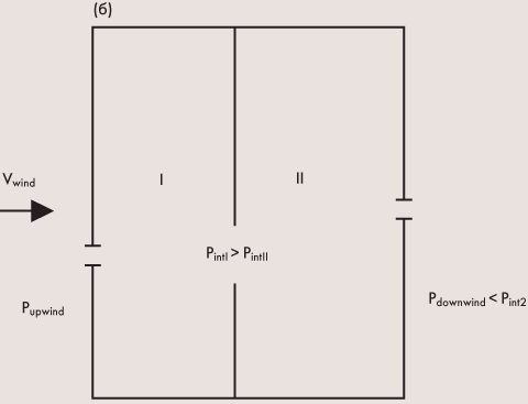

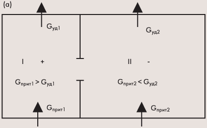

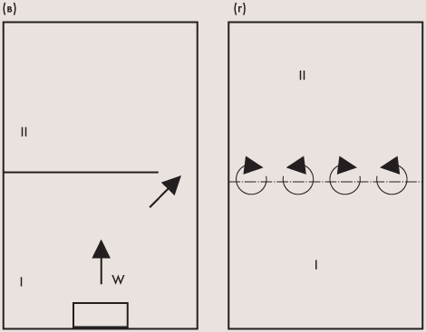

Рисунок 2 . Факторы, влияющие на распространение загрязняющих веществ между зонами: а) дисбаланс приточной и вытяжной вентиляции; б) влияние ветрового давления; в) влияние гравитационного давления; г) турбулентный обмен; I, II – зоны в здании и в помещении |
