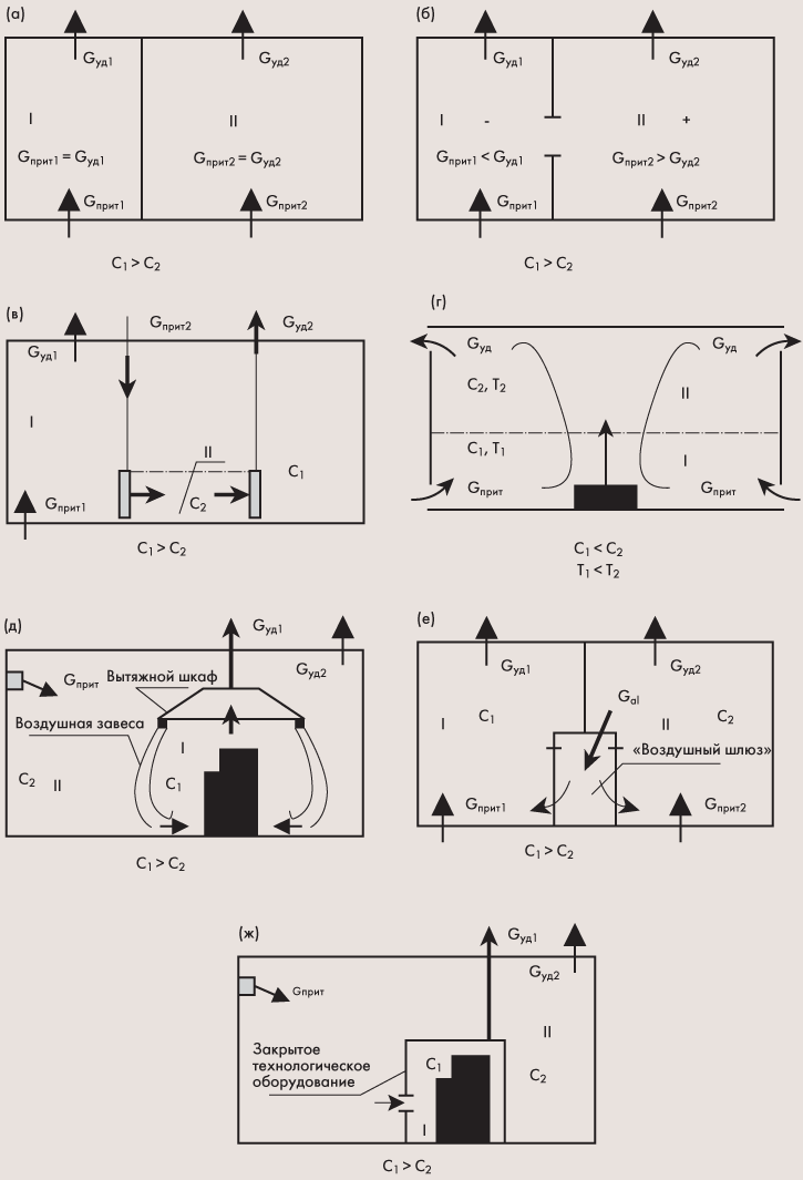

Рисунок 3. Способы контроля движения воздуха и загрязняющих веществ между зонами: а) воздухонепроницаемая стена; б) дисбаланс расходов приточного и удаляемого воздуха; в) «воздушный оазис»; г) температурная стратификация и стратификация загрязняющих веществ по высоте помещения; д) воздушная завеса (воздушно-струйное укрытие); е) «воздушный шлюз» между зонами; ж) удаление воздуха из закрытого технологического оборудования |
