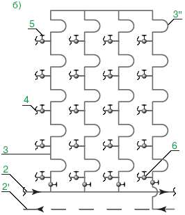

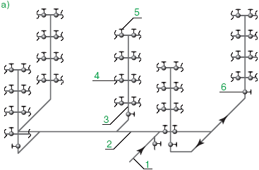

Рис. 1. Возможные схемы расположения трубопроводов во внутренних санитарно-технических системах: а) холодного водоснабжения; б) горячего водоснабжения; в) отопления. Обозначения: 1 — водопроводный ввод; 2 — подающий магистральный трубопровод; 2’ — обратный магистральный трубопровод; 3 — подающий стояк; 3’ — обратный стояк; 3’’ — полотенцесушитель; 4 — подводка (разводка); 5 — запорный вентиль (для отключения подачи воды в квартиру); 5’ — запорно-регулирующий кран; 5’’ — кран для спуска воздуха; 6 — запорный вентиль (для отключения подачи воды в стояк); 7 — нагревательный прибор |
