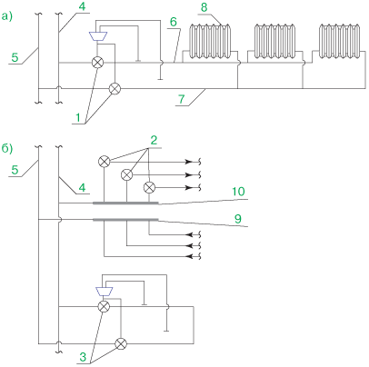

Рис. 3. Возможные схемы поквартирного учета расхода теплоты: а) поквартирный учет; б) поквартирно-домовой учет. Обозначения: 1 — квартирный счетчик; 2 — счетчик поквартирного учета расхода горячей воды; 3 — домовой теплосчетчик; 4, 5 — стояки; 6, 7 — подводка (разводка); 8 — нагревательный прибор (радиатор, конвектор и т. п.) |
