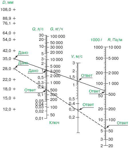

Рисунок 6. Номограмма для гидравлического расчета трубопроводов из медных труб (толщина стенок 1 мм – для труб с наружными диаметрами 12—28 мм; 1,2—35—54; 1,5—76,1; 2,0—64, 88,9 и 2,5 мм для труб с наружным диаметром 108 мм) горячего водоснабжения (ключ — сплошная линия) и водяного отопления (ключ — пунктирная линия) при подаче воды (теплоносителя) с температурой 60 °С (Кэ= 0,11 мм; n = 0,47•10–6 м2/с; r = 983,2 кг/м3) |
