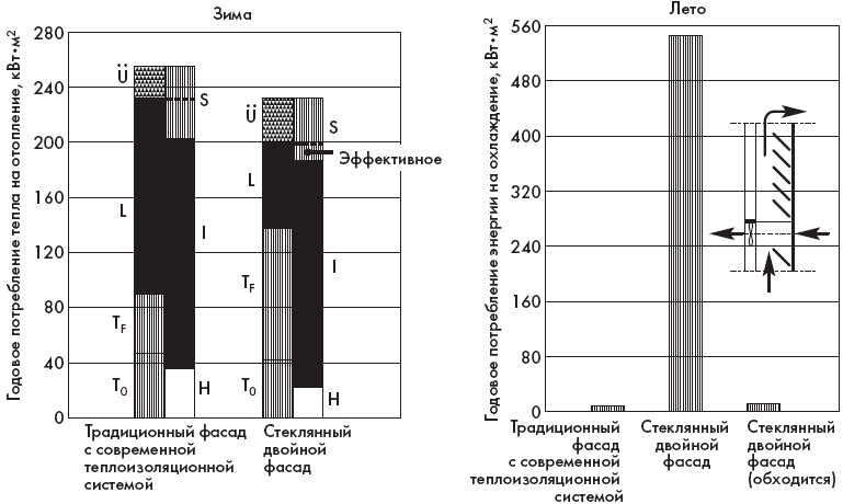

Рисунок 11
Годовой баланс потребления энергии на отопление и охлаждение на примере цеха с традиционным фасадом с современной теплоизоляционной системой и цеха со стеклянным двойным фасадом
Левая диаграмма (зимний баланс энергии на отопление):
Т0 – потери тепла из-за теплопередачи через непрозрачные строительные элементы (пол, стены, крышу);
ТF – потери тепла из-за теплопередачи через окна;
L – потери тепла через вентиляцию;
U•• – перегрев выводимого отработанного воздуха;
S – солнечное тепло;
I – внутреннее выделение тепла;
Н – необходимое тепло на отопление
Правая диаграмма (летний баланс энергии на охлаждение):
Вентиляция помещения при наличии стеклянных двойных фасадов выполняется через зазор между поверхностями фасада (средняя колонка). В обозначенном справа случае стеклянный двойной фасад также присутствует, но система вентиляции его обходит.
Примечание. Правая диаграмма показана в удвоенном масштабе относительно левой.
