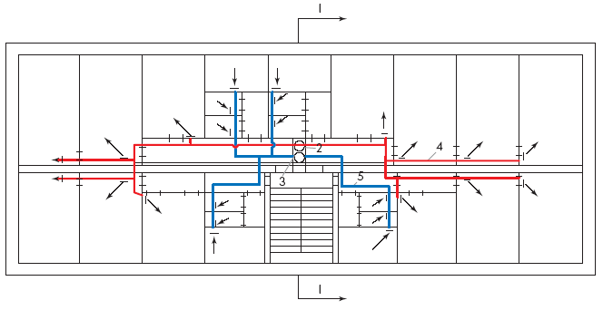

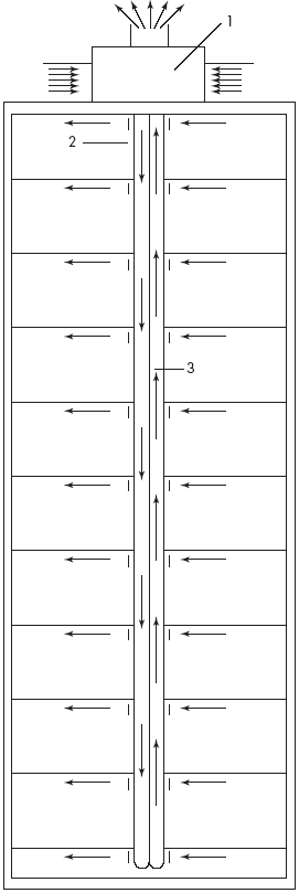

Рисунок 3 Центральная система приточно-вытяжной вентиляции с механическим побуждением
и теплорекуператором, совмещенная с воздушным отоплением 1 — вентиляционно-отопительный центр: имеет приточный и вытяжной вентилятор, противоточный агрегат с рекуператором теплоты, фильтры из синтетического моющегося материала, которые защищают рекуперационный блок от загрязнения; 2 — вертикальный теплоизолированный канал для подачи подогретого воздуха по квартирам; 3 — вертикальный вытяжной канал для присоединения вытяжки из квартир; 4 — приточные теплоизолированные квартирные каналы; 5 — вытяжные квартирные каналы План промежуточного этажа (вверху) Разрез I-I (справа) |
