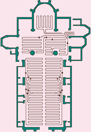

Рисунок 1 (слева) Собор Сан Марко был заложен в 1278 году. Покрытие полов полностью реконструировано в 1976 году. При реконструкции в полах были устроены отопительные излучающие панели Рисунок 2 (справа) План-схема напольного отопления собора Сан Марко. Бетонной стяжкой залиты отопительные змеевики из высококачественной стали – это девять условных панелей из змеевиков одинаковой длины |
