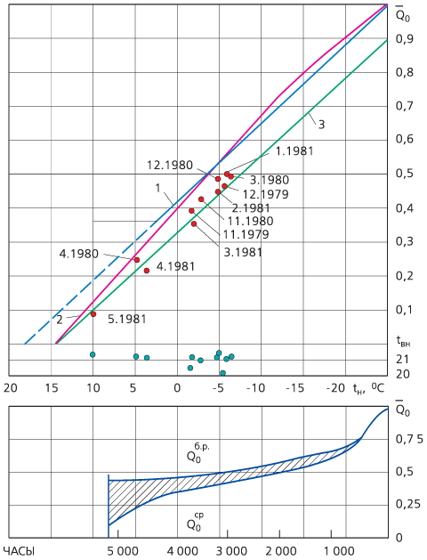

1 – существующий, без учета изменяющейся доли бытовых тепловыделений в тепловом балансе здания и изменения воздухообмена; 2 – с учетом бытовых тепловыделений и воздухообмена при наветренной ориентации; 3 – с учетом бытовых тепловыделений и воздухообмена при отсутствии ветра; кружками обозначен фактический среднемесячный расход теплоты на отопление при работе ЦТП в режиме автоматического регулирования и уровень температур внутреннего воздуха в отапливаемых зданиях; заштрихованная область – экономия теплоты от автоматического регулирования с применением регулятора с коррекцией по tвн
Рисунок 2. Результаты натурных испытаний и расчетные графики подачи тепла на отопление при авторегулировании в ЦТП. |
