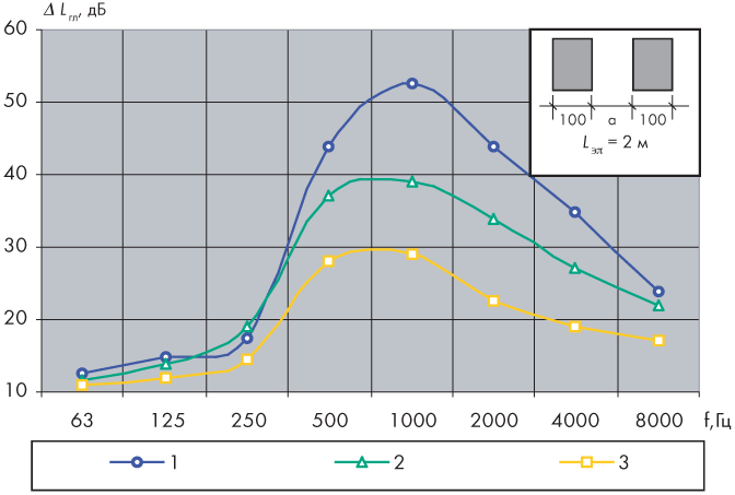

Рисунок 3.
Влияние расстояния между пластинами на величину снижения уровней шума
глушителем ЗПК глушителя:
маты СТВ = rзпм = 20 кг/м3;
стеклоткань марки ЭЗ-100; перфорированный лист, dав = 6 мм,
шаг = 12 мм: 1 – а = 100 мм, fсв =
50 %; 2 – а = 166 мм, fсв = 64
%; 3 – а = 300 мм, fсв = 75 % |
