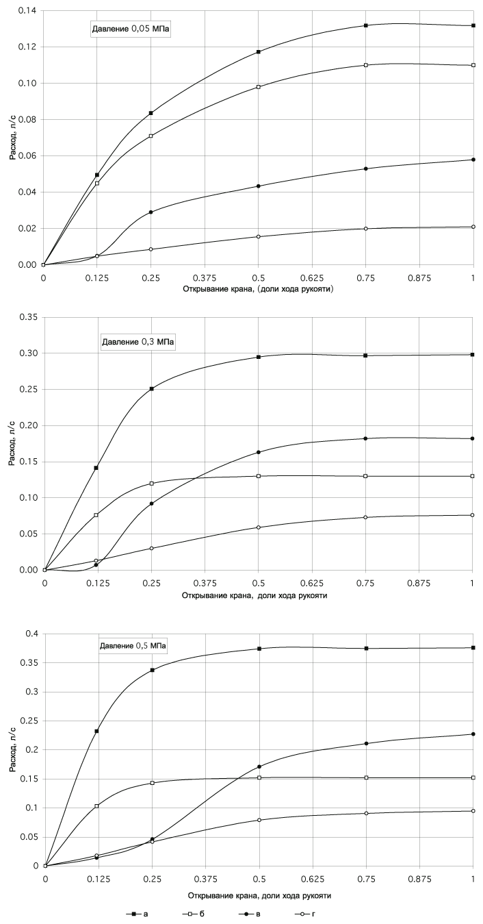

Расходы воды по мере открывания крана
Рисунок 5.
а – с поршневым запорным элементом без регулятора расхода;
б – с поршневым запорным элементом с регулятором расхода;
в – с шайбовым запорным элементом без регулятора расхода;
г – с шайбовым запорным элементом с регулятором расход
