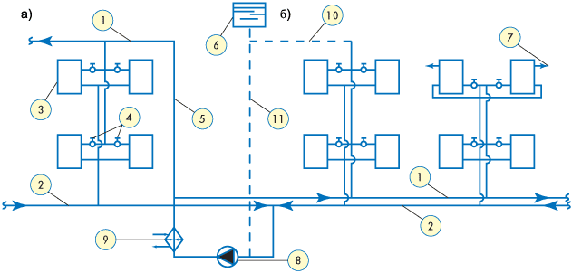

Ðèñ. 5. Ñõåìû
äâóõòðóáíîé ñèñòåìû îòîïëåíèÿ ñ âåðõíåé (à) è íèæíåé (á) ðàçâîäêîé ìàãèñòðàëåé: 1 – ïîäàþùàÿ ìàãèñòðàëü; 2 – îáðàòíàÿ ìàãèñòðàëü; 3 – ðàäèàòîð; 4 – ðåãóëèðîâî÷íûé êðàí; 5 – ãëàâíûé ñòîÿê; 6 – ðàñøèðèòåëüíûé áàê; 7 – âîçäóøíûé êðàí; 8 – öèðêóëÿöèîííûé íàñîñ; 9 – òåïëîîáìåííèê; 10 – âîçäóøíàÿ ëèíèÿ; 11 – ñîåäèíèòåëüíàÿ òðóáà ðàñøèðèòåëüíîãî áàêà |
