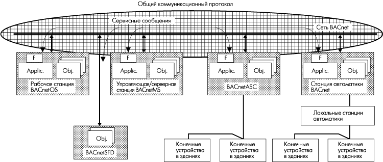

Коммуникационная модель EN ISO 16484
Обозначения:
Applic. – прикладная программа автоматизации жизнеобеспечения здания
APDUs – блоки данных прикладного протокола BACnet – сеть автоматизации и управления жизнеобеспечением зданий
BACnetASC – специальный прикладной контроллер BACnet
BACnetMS – управляющая станция BACnet (серверная станция)
BACnetOS – операторная станция BACnet
BACnetSFD – интеллектуальное устройство полевого уровня в здании
BACS – система автоматизации жизнеобеспечения здания и управления
F – функция фильтрации
Obj. – объекты BACnet
