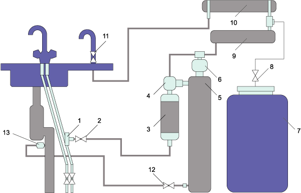

Технологическая схема мембранной установки блочно-модульного типа для водоснабжения малых объектов питьевой водой
Обозначения:
1 – погружной насос; 2 – бак-гидроаккумулятор для исходной воды; 3 – реле давления исходной воды; 41, 42, 43 – краны байпаса; 5 – ингибиторный патрон; 6 – реле «сухого хода»; 7 – рабочий насос; 8 – предохранительный отсекающий клапан; 9 – мембранный блок; 10 – водосчетчик фильтрата; 11 – бак фильтрата; 12 – поплавковый запорный кран; 13 – обратный клапан; 14 – сетевой насос; 15 – напорный бак-аккумулятор чистой воды; 16 – реле давления чистой воды; 17 – шаровые краны; 18 – поплавковое реле выключения рабочего насоса; 19 – поплавковое реле выключения сетевого насоса.
