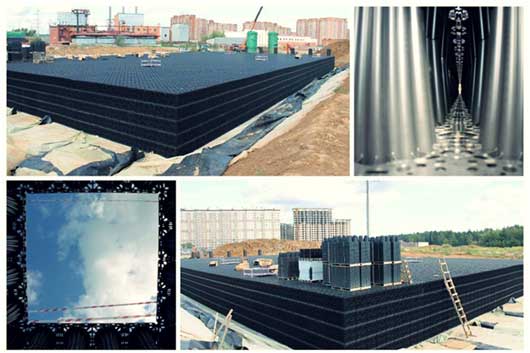

Уникальность этого проекта состоит в том, что это первый в мире установленный резервуар-накопитель ACO StormBrixx объемом 5164м3!
Благодаря тому, что элементы системы собираются по принципу конструктора «Лего», использование системы АСО StormBrixx значительно сократило и упростило возведение резервуара (в сравнении с традиционными бетонными емкостями). Это помогло существенно сократить затраты на возведение очистных сооружений.
По замыслу конструкторов, во время дождя первично очищенные ливневые воды поступают в резервуар, после чего равномерно подаются на очистные сооружения для более глубокой очистки от примесей. Такая схема позволяет максимально эффективно использовать очистные сооружения и предотвращать подтопление территории во время продолжительных осадков.
Данный проект можно по праву назвать не только самым масштабным, но и инновационным. Резервуар StormBrixx размером 57,6м.х 29,4м. х 3,05м. состоит из 5 уровней блоков. В проекте использовано 23 870 модуля StormBrixx, 1750 боковых панелей и 4774 крышки. Резервуар обернут в геотекстиль и плотную водонепроницаемую мембрану, швы которой надежно спаиваются, что обеспечивает герметичность.
При таком, достаточно большом количестве элементов, монтаж производился с помощью всего 8-10 человек!
