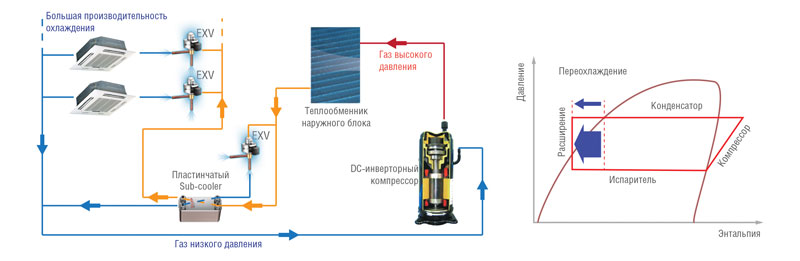

У систем нового поколения, Midea V5 Sub-Cooler, которые компания представила в 2015 году, коэффициент сезонной эффективности ESEER достигает высокого значения 7,6 (в системе 8 HP). Кроме того, максимальная эквивалентная длина трубопровода системы составляет 225 м, а это – один из лучших показателей в отрасли.
Все достижения стали возможны благодаря внедрению ряда инновационных технологий. Одна из них – технология изменяемой температуры хладагента. В системах VRF Midea V5 Sub-Cooler осуществляется управление расходом и температурой хладагента. При росте температуры кипения (в режиме охлаждения), во-первых, повышается эффективность холодильного цикла, а во-вторых, снижается расход холодильной мощности на осушку воздуха. Так повышение температуры кипения дает общий рост энергоэффективности системы.
В Midea V5 Sub-Cooler можно выбрать один из трех вариантов работы. В автоматическом режиме (заводская установка) при изменении тепловой нагрузки одновременно автоматически изменяется расход хладагента и его температура. В пользовательском режиме стабильно поддерживается заданная на наружном блоке целевая температура от +7 до +11 °C. Расход изменяется автоматически. Также доступен стандартный режим VRF Midea.
Разработчики оснастили наружные блоки пластинчатым теплообменником дополнительного охлаждения хладагента (Sub-Cooler), благодаря чему, во-первых, улучшились термодинамические параметры цикла, возросла производительность, а во-вторых, снизились потери давления, вследствие чего трубы стали длиннее.
