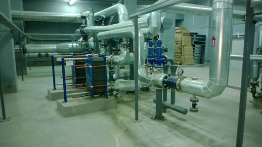

Индивидуальный тепловой пункт (ИТП) мощностью 45 МВт, встроенный в основное здание стадиона на втором этаже, будет осуществлять распределение тепла по различным контурам. Система радиаторного и воздушного отопления, системы теплоснабжения вентиляционных установок и воздушно-тепловых завес, система лучистого отопления присоединяются к тепловым сетям по независимой схеме с использованием двух (для каждого контура) пластинчатых теплообменников Альфа Лаваль, каждый из которых рассчитан на 100% тепловой нагрузки (один из них – резервный). Система горячего водоснабжения присоединяется к тепловым сетям по независимой схеме через теплообменники по двухступенчатой схеме. На вводе холодной воды установлен преобразователь солей жёсткости. Системы и узлы ИТП автоматизированы и оборудованы средствами управления, регулирования и контроля.
В общей сложности в схеме теплоснабжения стадиона «Зенит» было использовано 8 теплообменников Альфа Лаваль трех модификаций: Т20, М10 и TL6.
