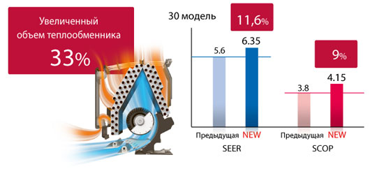

В первую очередь стоит отметить высокую энергоэффективность (ASHG30LMTA соответствует классу А++, а ASHG36LMTA классу А+). По сравнению с моделью предыдущего поколения ASHG30LFCA энергоэффективность ASHG30LMTA выросла на 11,6%. Для моделей с большой производительностью, а соответственно и большим энергопотреблением, такой прирост эффективности дает ощутимую экономию не только в процентах, но и в абсолютных цифрах.
