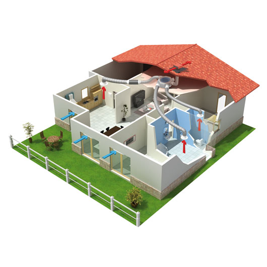

Мультизональные вентиляторы OZEO-E ECO WATT СО2 имеют производительность до 400 м3/ч и являются современным, малошумным и компактым решением для организации вытяжной вентиляции в небольших помещениях таких, как офисы, квартиры или частные дома. Вентилятор изготовлен из высококачественного пластика, имеет четыре патрубка для забора воздуха и один нагнетательный, все диаметром 125 мм. Электрокоммутируемые двигатели обладают высокой эффективностью и позволяют сократить расходы на электроэнергию, особенно учитывая, что вентилятор OZEO-E ECO WATT СО2 предназначен для постоянной, круглосуточной работы.
Вентиляторы поставляются в комплекте с беспроводным настенным пультом управления со встроенным датчиком СО2. Пульт позволяет управлять вентилятором вручную, задавая одну из трех условных скоростей и в автоматическом режиме, регулируя производительность вентилятора пропорционально уровню СО2 в помещении, где он установлен. Текущий уровень углекислого газа (низкий, средний или высокий) отображается при помощи разного цвета светового индикатора на дистанционном пульте. Кроме того, есть возможность перевести вентилятор на высокую скорость на 30 минут вне зависимости от уровня СО2 для более интенсивной вентиляции помещения.
Для организации притока воздуха в обслуживаемые помещения, совместно с вытяжным вентилятором OZEO-E ECOWATT СО2, можно использовать оконные (ECA HY RA) или настенные (SILEM KIT) приточные клапаны. Приобрести данную модель вентилятора вы можете у официального представителя S&P в России –  ООО «ПП Благовест-С+».
