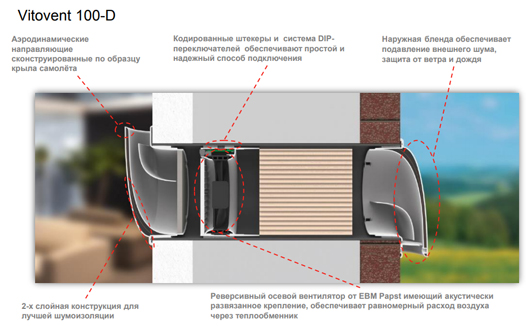

Осенью 2018 года компания Viessmann, лидер инноваций в области отопления, представила в России установки децентрализованной комнатной вентиляции Vitovent 100-D и Vitovent 050-D с функцией рекуперации тепла и влажности воздуха. Работая практически бесшумно, устройства обеспечивают регулируемый воздухообмен в объеме до 45 м3/час. Благодаря встроенной функции рекуперации они позволяют сохранить тепло удаляемого из помещений отработанного воздуха, используя его для подогрева свежего. Это снижает теплопотери при проветривании на величину до 91%. Максимальная электрическая мощность одного комплекта,состоящего из двух рекуператоров и контроллера,составляет 10,2 Вт, а средняя – примерно 3 Вт,в два-три раза меньше светодиодной лампы.
Система децентрализованной вентиляцииVitovent встраивается в сквозные каналы в наружной стене многоквартирного здания или частного дома. Работая попарно (один как приточная, второй как вытяжная установка), устройства обеспечивают не только приток свежего воздуха, но и удаление отработанного. Такое решение позволяет реализовать полноценную приточно-вытяжную вентиляцию помещений и при этом обойтись без монтажа сложных встроенных многокомнатных систем воздуховодов и использования мощных вентиляционных установок.
Монтировать систему вентиляции можно уже в построенном доме, даже если это не было запланировано на стадии проектирования. Помимо монтажа в стеновые каналы, устройства могут быть врезаны в оконные блоки, для чего производитель предусмотрел наличие специального звукоизоляционного монтажного комплекта.
«В городской квартире децентрализованная система решает проблему вентиляции в случае ненадлежащей работы штатной пассивной или, например, после установки пластиковых окон в зданиях старой постройки. Дело в том, что старые дома проектировались из расчета на использование негерметичных деревянных оконных блоков, которые обеспечивали инфильтрацию воздуха. Замена окон на современные фактически делает квартиру герметичной. Воздухообмен нарушается,уровень кислорода падает, поэтому необходимо решение для вентиляции», –добавляет Соловьев Сергей, специалист компании Viessmann.
Как отмечает эксперт, система является оптимальным решением для приточно-вытяжной вентиляции гостиных, спален и детских комнат. Помимо сокращения затрат на отопление, она обеспечивает в помещениях постоянную замену использованного воздуха свежим, позволяет регулировать уровень его влажности, создает тепловой комфорт без открытия окон и осуществляет фильтрацию наружного воздуха, что особенно важно для аллергиков.
Устройства Vitovent 100-Dили Vitovent 050-D устанавливаются попарно и работают в чередующемся режиме. Пока одна установка обеспечивает приток свежего воздуха, другая производит удаление использованного наружу. При этом встроенный керамический аккумулятор работающего «на выход»устройства нагревается теплом отработанного воздуха и абсорбирует содержащиеся в нем водяные пары. Примерно через 50–70 секунд направление вращения вентиляторов обоих рекуператоров в паре изменяется на противоположное. Vitovent, ранее осуществлявший выброс воздуха из помещения, начинает работать как приточный. Аккумулятор подогревает свежий воздух накопленным теплом и насыщает его влагой. Такая конфигурация обеспечивает значительную экономию затрат на отопление. При этом летом рекуперацию можно отключить, чтобы ночью в помещение поступал прохладный уличный воздух.
Для контроля за работой системы и синхронизации парных устройств используются блоки дистанционного управления. К каждому из них, в зависимости от исполнения и комплектации, можно одновременно подключитьпрактически неограниченное количество вентиляционных установок с разбиением до трех рабочих зон. Внутри них все пары работают в одном режиме и с одной скоростью. Для разных зон можно настраивать разные режимы эксплуатации и разные скорости. В их число входят экорежим с рекуперацией тепла, режим усиленной вентиляции при кратковременной повышенной влажности, спящий режим с отключением вентилятора, режим проветривания для ночного охлаждения комнат, режим с минимальным энергопотреблением на случай длительного отсутствия пользователей.
