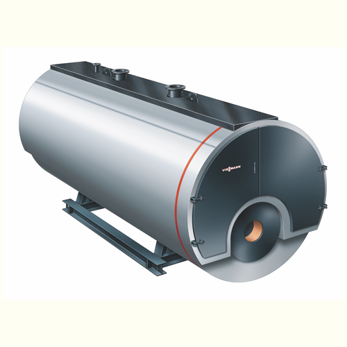

Специалист приводит в пример тепличный котёл Vitomax LW типа МА4А. Этот водогрейный теплогенератор мощностью от 10,0 до 14,0 МВт для температур подачи до 110 °C является совместной разработкой российских инженеров завода Viessmann в Липецке и немецких конструкторов. Теплообменные поверхности и дымогарные трубы в нём расположены таким образом, что это позволяет отказаться от дополнительных насосов котлового контура, за счёт этого обеспечивается оптимизация средств на обустройство котельной.

Высококачественная котловая сталь обеспечит долгую эксплуатацию, современная теплоизоляция – незначительные потери на излучение. Большое водонаполнение и широкие проходы между трубами будут способствовать эффективной циркуляции теплоносителя и надёжному отводу тепла. «Немаловажное значение имеет и конструктив горелочного устья, – уверен Алексей Туленинов, Viessmann. – Часто его выполняют с применением шамото-бетонных смесей, и тогда при замене данного узла требуется остановка оборудования. Наши конструкторы при разработке тепличных систем пошли по другому пути – горелочные устья на них водоохлаждаемые. Помимо исключения простоев оборудования при замене горелки, это позволяет эксплуатировать её пламенную голову без перегревов и снижать потери тепла, а значит, и расход энергоносителя».
Отдельный пункт – это температура и влажность дымовых газов. Конденсация паров в тепличном комплексе неизбежно приведёт к блокировке системы распределения дымовых газов, необходимых для роста растений. Потери от этого могут быть невосполнимыми. Поэтому в конструкцию современных тепличных котлов обязательно входит конденсор. Его задача – охлаждать дымовые газы до 60 °С и максимально удалять водяные пары, повышая КПД всей установки. Он, кстати, в высокотехнологичных решениях для теплиц доходит до 96,5%.

Любое, даже самое современное оборудование нужно обслуживать. И расходы на сервис тоже являются предметом оптимизации. Чем меньше времени и усилий на него уходит,тем лучше. Такая, на первый взгляд, мелочь, как ревизионные люки в нижней фронтальной и боковой частях котла, обеспечивает беспрепятственный контроль состояния поверхностей нагрева при проведении сервисных работ. Это даёт сокращение временных издержек при обслуживании котла.
Ещёодин пример: если горелочное устройство, как в том же Vitomax LW типа МА4А, закреплено непосредственно на теле теплогенератора, обслуживание агрегата производится без демонтажа горелки и газовой линии – через двустворчатые двери. В противном случае – только остановка оборудования и значительное увеличение времени сервиса.
