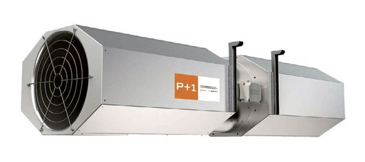

Комбинированная система струйной вентиляции, совмещающая в себе систему общеобменной вентиляции и дымоудаления, является традиционным, широко используемым решением уже более 50 лет во многих странах мира.
Данная система вызывает интерес и в России. Все больше инвесторов, девелоперских компаний и проектных организаций применяют струйную вентиляцию на своих объектах.
Основные преимущества системы:
• позволяет использовать одно и то же оборудование как при общеобменном режиме, так и в режиме дымоудаления;
• высокая эффективность удаления выхлопных газов СО с парковочного пространства. Низкая подвижность воздуха (не более 0,4 м/с) создает комфортное пребывание людей на парковке;
• эффективное удаление дымовых газов при пожаре. При выходе из строя одного или даже двух струйных вентиляторов система продолжает функционировать без потери надежности;
• стабильное удержание дымового слоя при пожаре;
• отсутствуют воздуховоды, изоляция и противопожарные клапаны;
• струйные вентиляторы могут быть установлены после выполнения всех инженерных коммуникаций;
• отсутствует необходимость обслуживания системы воздуховодов, клапанов, приводов;
• эстетичный внешний вид парковки;
• уменьшение высоты потолков подземного паркинга на 15–20 см;
• экономия бюджета на 15–20% по сравнению с традиционной (канальной) системой вентиляции подземного паркинга.
