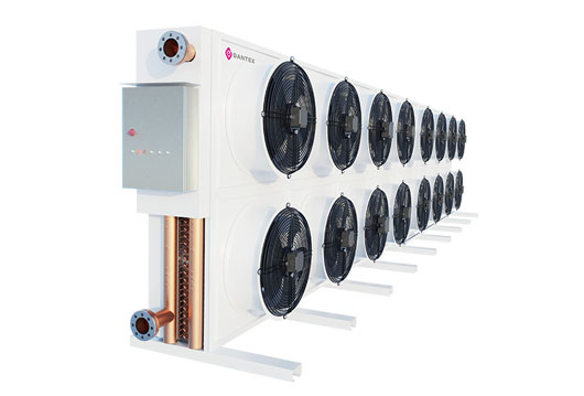

Являясь российским производителем широкой линейки выносных конденсаторов и драйкулеров, DANTEX обновляет модельный ряд. Теперь бренд предлагает высокоэффективные агрегаты в усовершенствованном корпусе и с новыми воздушными теплообменниками.
Сегодня конденсаторы и драйкулеры — это технологически емкие устройства, в которых каждый компонент играет важную роль в снижении энергопотребления и шума систем центрального кондиционирования и холодоснабжения, а также в повышении надежности и ресурса. Они позволяют повышать холодопроизводительность при одновременном снижении капитальных и эксплуатационных затрат.
Современная технологическая линия позволяет производить как небольшие агрегаты, так и устройства большой производительности. Модельный ряд Dantex – это более 1200 устройств в различных вариантах конструктивных и акустических исполнений в диапазоне производительности от 50 до 1200 кВт.
Выносные конденсаторы и драйкулеры Dantex могут использоваться как в системах центрального кондиционирования административных и общественных зданий, так и в системах холодоснабжения технологических процессов. Вследствие широкой области применения драйкулеры DANTEX могут быть оснащены воздушными теплообменниками с медными трубками или с трубками из нержавеющей стали. Также можно заказать устройства со специальным антикоррозионным покрытием, в качестве которого может выступать эпоксидный или гидрофильный материал.
Пристальное внимание уделено снижению уровня шума. В зависимости от требований проекта Dantex производит устройства в малошумном, тихом и сверхтихом исполнении. Опционально выносные конденсаторы и драйкулеры могут быть оснащены электродвигателями с электронной коммутацией.
Стандартный диапазон рабочих температур эксплуатации теплообменных агрегатов составляет от +50 до -10°C. Опционально устройства поставляются в низкотемпературном исполнении, включающем обогрев шкафа автоматики.
Сейчас можно приобрести драйкулеры и выносные конденсаторы четырех серий: LEADER, BRAVO и TETRA, а также MAXI V-образные устройства. Рассмотрим подробнее особенности каждой серии.
В серии LEADER выпускаются две линейки агрегатов вертикального и горизонтального исполнения – с вентиляторами диаметром 45 сантиметров и 63 сантиметра. Устройства предназначены для производства коммерческого холода, поэтому наиболее мощная модель имеет мощность 181,7 кВт. Во всех изделиях используется высокоэффективный медно-алюминиевый теплообменник, который отличается устойчивостью к коррозии, длительным сроком службы и безукоризненной теплопроводностью. Модели обладают компактными размерами, благодаря чему легко монтируются и обслуживаются в различных холодильных системах.
Большим выбором моделей отличается серия BRAVO. Она предназначена для использования в проектах систем центрального кондиционирования и холодоснабжения жилых, административных и производственных зданий, а потому обладает усиленной конструкцией и большим диапазоном мощностей. Устройства этой серии можно заказать мощностью как 8,1 кВт, так и 590 кВт. Все модели производятся в горизонтальном и вертикальном исполнении.
TETRA — это мощные драйкулеры, которые способны выдерживать высокое давление. Модели 15,0 - 820,6 кВт доступны в трех вариантах исполнения: горизонтальном, вертикальном и реверсивном. Это промышленный устройства, при создании которых были использованы материалы с высокой износостойкостью. Они предназначены для использования в том числе в нестандартных агрессивных условиях, где модели других серий не могут быть эффективны.
MAXI V - образные устройства представлены двумя линейками мощностью 202 - 967 кВт и 224 - 1177 кВт. Модели оснащены трубчато?оребренными теплообменниками и высокоэффективными вентиляторами диаметром 800 и 910 миллиметров, количество которых в одной установке может достигать 24 единиц. Их преимуществами являются максимальная мощность, компактные размеры, большой выбор моделей, повышенный уровень энергоэффективности, а также удобство монтажа и последующего обслуживания. Устройства могут быть оснащены системой адиабатического охлаждения воздуха для того, чтобы в период экстремально высоких летних температур драйкулер охлаждал так же эффективно, как и в стандартных погодных условиях.
