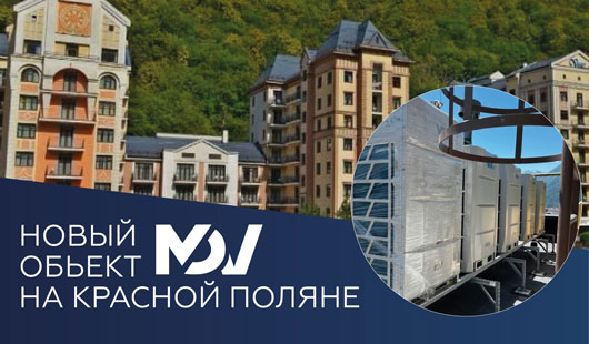

Интересный проект на оборудовании MDV реализовали в Сочи. Нужно было кондиционировать 66 помещений различного назначения, большая часть из которых — дизайнерские апартаменты премиум-класса.
Заказчик поставил сложную задачу: оборудование должно работать одновременно и на охлаждение, и на обогрев. Ведь одни окна выходят на южную, солнечную сторону — гостям жарко. А другие окна смотрят на горы — там тень и прохладно. При этом места под наружные блоки климатических систем катастрофически мало: крыша маленькая и очень сложной формы.
Выходом стали трехтрубные VRF MDV: при нужной производительности они достаточно компактные. Могут одновременно обогревать одни комнаты и охлаждать другие.
Руководитель направления технического и продуктового маркетинга Егор Байчиков говорит, что это самый оптимальный вариант: “Трехтрубные системы, пожалуй, не только самое комфортное, но и самое энергоэффективное решение среди всех климатических систем. Они могут осуществлять рекуперацию энергии, то есть перераспределять тепло внутри здания. К примеру, излишками тепла с солнечной стороны можно обогревать помещения, в которых холодно, или даже нагревать воду для системы горячего водоснабжения. Поэтому заказчик неплохо сэкономит на счетах за электроэнергию, если система правильно спроектирована и объект подходит для рекуперации, то есть имеется потребность одновременно и в тепле, и в холоде”.
Интерьер продумывали до мелочей. Важен был даже цвет кондиционеров. Поэтому для обслуживания комнат выбрали настенные блоки VRF MDV поколения V8 черного цвета! В России это первый объект, где их установили.
