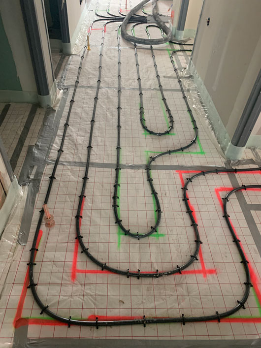

Благодаря своему опыту в области теплого пола, компания Giacomini была выбрана для обеспечения комфорта для лучших спортсменов мира. Панельными системами Giacomini оборудованы в общей сложности 130 000 м2 зданий новой олимпийской деревни Парижа.
Изначально Giacomini была выбрана компанией Eiffage Immobilier, ответственной за блок E (площадка для спортсменов). Этот участок территории занимает площадь 47 000 м2 и насчитывает 527 зданий. Благодаря эффективности напольного отопления, компания Giacomini позже также была выбрана в ходе тендеров для оборудования дополнительных квартир в соседних блоках (A1, A2, B2 и сектор D); добавилось 673 дополнительных здания.
Решение для реверсивного теплого пола от Giacomini реализовано в квартирах, предназначенных для подключения к городской сети теплоснабжения в районе Плейель в Сен-Дени. Каждая квартира оборудована распределительным коллектором для контуров с регулирующим и балансировочным клапаном R206A. Реверсивный (то есть работающий как с режиме отопления, так и охлаждения) пол конструктивно состоит из изоляционной панели толщиной 30 мм, на которой смонтированы трубы PE-RT (? 16 мм). Трубы крепятся к изоляции с шагом 20 см, а затем покрываются жидкой стяжкой толщиной 36 мм, при этом общая толщина пола составляет всего 66 мм без учета напольного покрытия. Благодаря небольшой толщине стяжки достигается очень низкая тепловая инерция — менее одного часа. В каждой квартире установлен комнатный термостат K480PY301, который подключён к коллектору.
При использовании системы тёплого пола Giacomini достигается максимальная мощность обогрева около 50 Вт на квадратный метр при температуре в помещении 19 °C. А в режиме охлаждения эта мощность будет составлять примерно 30 Вт на квадратный метр при установленной температуре 26 °C.
