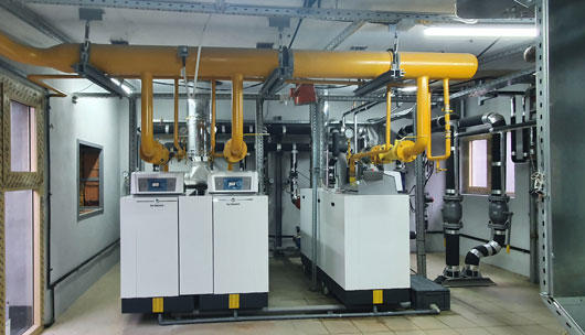

Конденсационные котлы De Dietrich серии C были выбраны застройщиком для обеспечения высокого уровня комфорта, энергетической эффективности и долговечности систем отопления Vnukovo Country Club — жилого комплекса класса Luxary, расположенного в границах Новой Москвы. Философия ЖК Vnukovo Country Club строится на концепции переосмысления загородной жизни. В клубном поселке будет построено 12 домов с собственной инфраструктурой и первоклассным сервисом.
На текущей момент в поселке возведено шесть домов. В крышных котельных ЖК установлены газовые напольные конденсационные котлы C 640 торговой марки De Dietrich. Работы по монтажу систем отопления в ЖК Vnukovo Country Club выполняли специалисты ООО «ТГВ Инженерный сервис». С 2006 года компания предлагает комплекс работ по строительству новых, реконструкции и модернизации существующих бытовых и промышленных систем отопления, водоснабжения, а также котельных.

— Здравствуйте. Мы строим промышленные котельные различного формата: блочно-модульные, встроенные, пристроенные, отдельно стоящие, крышные, как в этом случае. Специализируемся на водогрейных котельных различной мощности.
Какие работы выполняли специалисты ООО «ТГВ Инженерный сервис» в поселке Vnukovo Country Club?
— Мы монтировали крышные котельные на котлах De Dietrich. Наши специалисты монтировали первичный контур котельных, дымовые трубы, стояки теплотрассы между котельными и подземными ИТП и далее выполняли монтаж ИТП.

— Основная особенность ЖК заключается в отсутствии системы центрального отопления для всех зданий. В каждом здании отдельная небольшая котельная, расположенная на крыше. Все котельные оснащены автоматизированной системой управления и диспетчеризации, что позволит в будущем экономить ресурсы при сервисном обслуживании и ремонте котельных при необходимости.
На централизованной котельной выход из строя только одного котла приведет к значительному снижению мощности всего пула котельного оборудования одновременно в нескольких домах. Если сбой произойдет в работе одного котла в децентрализованной системе отопления, то это будет означать лишь понижение температуры на несколько градусов в одном доме, остальные котельные продолжат работу в прежнем режиме, что говорит о значительных преимуществах децентрализованной системы отопления для объектов такого формата. Если речь идет о небольших ЖК, то, скорее всего, такое решение является гораздо более выгодным. Также о преимуществах можно говорить с точки зрения капитальных затрат (CAPEX) и энергосбережения.
Vnukovo Country Club — яркий пример экономии средств, поскольку сдача домов осуществляется поэтапно. Решение с крышными котельными позволяет застройщику поочередно вводить дома в эксплуатацию без единовременных значительных затрат на котельную.
Техническое задание для проекта пришлось изменить. Зачастую мы сталкиваемся с тем, что в технических зданиях стандартно указывается подача теплоносителя в систему отопления с температурой 95–70 °C. Этот параметр не является обязательным для работы конденсационных котлов. В этом проекте заказчик также планировал придерживаться температурного графика 95–70 °C, но наши специалисты объяснили, что в этом нет необходимости. Конденсационная техника обеспечивает работу системы отопления при пониженных температурах теплоносителя, но с более высоким КПД, благодаря чему в дальнейшем расходы окупаются.

Кроме того, по проекту Vnukovo Country Club было принято решение в пользу применения конденсационной техники, ведь данные котельные — крышные. Выбор остановили на котлах C 640, обеспечивающих максимальную мощность в этой линейке оборудования.
Насколько котлы De Dietrich удобны для выполнения обслуживания?
— Обслуживание данных котлов не вызывает сложностей у сервисных инженеров. Кроме того, у производителя отсутствуют проблемы с логистикой, что позволяет иметь «под рукой» полный комплект запасных частей. Конструкция котлов De Dietrich разборная, благодаря чему можно беспроблемно выполнять замену секций теплообменника и поддерживать безупречное функционирование системы отопления в целом.
Размеры котлов De Dietrich достаточно компактные. Для подъема оборудования не потребовалось проделывать проемы в крыше, что позволило избежать дополнительных затрат. Котельное оборудование любого другого производителя пришлось бы поднимать через отверстия в крыше.
