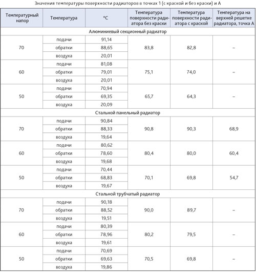

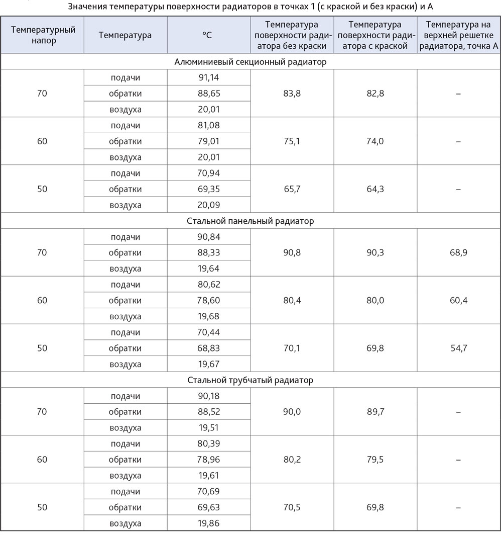

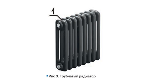

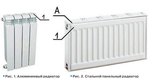

В испытательном центре «НИИсантехники» были проведены замеры температуры поверхности самых распространенных сегодня радиаторов (биметаллического, панельного, трубчатого) в точках 1 (с краской и без краски) и А (см. рис. 1–3). Точки выбраны исходя из того, что это наиболее вероятные поверхности радиатора при неумышленном (непреднамеренном) прикосновении человека. Измерялось несколько значений температуры на поверхности радиатора и фиксировалось максимальное из них (результаты представлены в табл. 1).
Измерения проводились согласно требованиям к измерительной аппаратуре [п. 5.2, 6] прибором TESTO 905-T2 с погрешностью 1 °С.
Для алюминиевого и биметаллического радиатора с учетом конструкции секции (рис. 1) температура на поверхности значительно отличается от температуры подачи воды. Значения температур на поверхности панельного и трубчатого радиаторов фактически совпадают со значениями температур подачи, за исключением верхней решетки панельного радиатора, где температура поверхности решетки радиатора меньше температуры воды на величину до 12 °С. Замеренные значения температуры поверхности с краской и в той же точке без краски находятся в пределах 1 °С.
Температура поверхности радиатора, вызывающая ожоги при контакте кожного покрова с горячей поверхностью, зависит от материала поверхности и от продолжительности контакта этого покрова с горячей поверхностью.
Согласно ГОСТ ЕН 563-2002 [6], в случае непреднамеренного контакта минимальная продолжительность выбирается равной 1 с. При замедленной реакции (пожилые люди, дети, стесненные условия) продолжительность контакта – 4 с. Для продолжительности контакта кожного покрова человека с нагретой металлической поверхностью в течение 4 с нижний порог получения ожога равен 58 °С, а верхний порог – 64 °С [6].
Согласно информации от производителей радиаторов, толщина покрытия поверхности большинства типов современных отечественных отопительных приборов составляет порядка 120 мкм.
Верхняя граница ожогового порога для контакта продолжительностью 4 с и толщиной краски 120 мкм составляет 71,2 °С. При этом нижняя граница ожогового порога будет составлять 65,2 °С [6].
Согласно табл. 1, рассматриваемые радиаторы абсолютно удовлетворяют требованию по безопасности от ожогов только при температуре подачи воды ниже 70 °С.

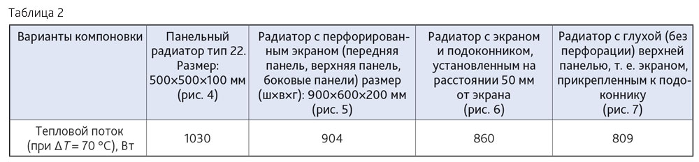

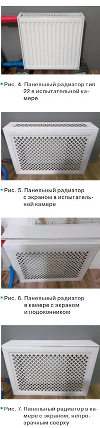

Для проверки эффективности работы радиатора с установленным ограждающим экраном, согласно требованию нормативных документов для отопительных приборов в детских дошкольных учреждениях [3], НИИсантехники приобрел в сетевом магазине пользующийся популярностью типовой экран для радиатора и провел испытания по определению теплоотдачи панельного радиатора типа 22 с размерами 500×500×100 мм, установленного за этим экраном. Радиатор в испытательной камере представлен на рис. 4, радиатор за экраном с перфорированными поверхностями – на рис. 5, радиатор за экраном и установленным над экраном подоконником – на рис. 6 и радиатор с имитацией подоконника, прикрепленной к экрану, т. е. сплошной непрозрачной верхней поверхностью, показан на рис. 7.
Результаты испытаний радиатора в соответствующей рисункам компоновке представлены в табл. 2. Определение теплоотдачи проводилось согласно требованиям ГОСТ 53583-2009 в аккредитованном испытательном центре НИИсантехники.
На наш взгляд, интересным является результат с имитацией подоконника (рис. 7), прикрепленной непосредственно к экрану, а именно 809 Вт. Различие с теплоотдачей свободно установленного радиатора (рис. 4) составляет 21,5 %.
Отметим, что теплоотдача радиатора при установке дополнительно к экрану подоконника будет зависеть от расстояния между ними (подоконником и экраном) и находиться в диапазоне 904–809 Вт.
Согласно пересчету теплоотдачи данного типа панельного свободно установленного радиатора (рис. 4) по параметру температурного напора (1), для отопительного графика 80/60/20 получим значение теплоотдачи радиатора 665 Вт.
N (ΔТ) = N (70) × (ΔТ/70)1,3,   (1)
где N (ΔТ) –  теплоотдача радиатора при температурном напоре ΔТ;
       N (70) – паспортная теплоотдача радиатора при температурном напоре 70 °С.
В то же время, если применить эту же формулу пересчета для радиатора с экраном согласно рис. 7, то для широко применяемого температурного графика 90/70/20 мы получим значение 662 Вт, т. е. фактически значение теплоотдачи радиатора за экраном при напоре 60 °С равно теплоотдаче свободно установленного радиатора при температурном напоре 50 °С.
Отметим, что экран абсолютно защищает от ожога, но препятствует очистке радиатора от пыли и не спасает от разложения пыли при высоких температурах.
