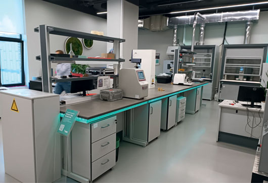

Инженер «РЕХАУ.Про Лаб» Елена Земляная и руководитель отдела развития и цифровых коммуникаций направления «Инженерные системы» «РЕХАУ» Станислав Фролов провели экскурсию по лаборатории для сотрудников редакции и продемонстрировали возможности уникальной Системы Качества «РЕХАУ».
Лаборатория «РЕХАУ.Про Лаб» проводит основные испытания по ГОСТ 32415-2013 «Трубы напорные из термопластов и соединительные детали к ним для систем водоснабжения и отопления» и ГОСТ Р 53630-2015 «Трубы напорные многослойные для систем водоснабжения и отопления». На сегодняшний день это главные стандарты Российской Федерации в области полимерных и металлополимерных труб. Лаборатория также проводит испытания фасонных изделий из металлов и испытания в соответствии с корпоративными стандартами.
Лаборатория осуществляет функциональные испытания готовых изделий, входной контроль собственной продукции, обрабатывает рекламационные запросы, проверяет потенциальных поставщиков, разрабатывает методики испытаний. Недавно лаборатория получила аккредитацию и теперь может реализовывать испытания сторонним заказчикам на коммерческой основе.
Испытательные стенды и специальное оборудование лаборатории позволяют проводить разнообразные исследования изделий из полимерных материалов и различных металлических сплавов.

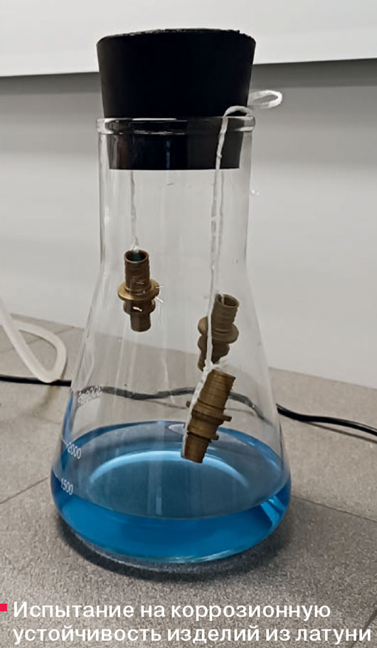

Испытания на коррозионную устойчивость изделий из медных сплавов
Один из видов испытаний латуни проходит следующим образом: в колбу с жидкостью, в которой протекает медленная химическая реакция с высвобождением аммиака, подвешивают латунные образцы так, чтобы они находились вне реакционной смеси. Образцы выдерживаются в колбе до 96 часов, после чего производится проверка на наличие трещин, раковин, рытвин и других следов коррозии.
Все латунные изделия «РЕХАУ» изготовлены из DZR латуни, устойчивой к вымыванию цинка. Это свойство латуни обеспечивает ее высокую стойкость к коррозионному растрескиванию под механическим напряжением, что значительно снижает риск протечек и возможного ущерба. В частности, DZR латунь в 7 раз более устойчива к коррозионному растрескиванию по сравнению с обычной латунью в соответствии с DIN 17660, EN 1254-3.

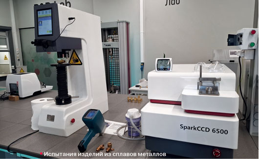

Механические испытания изделий из сплавов металлов

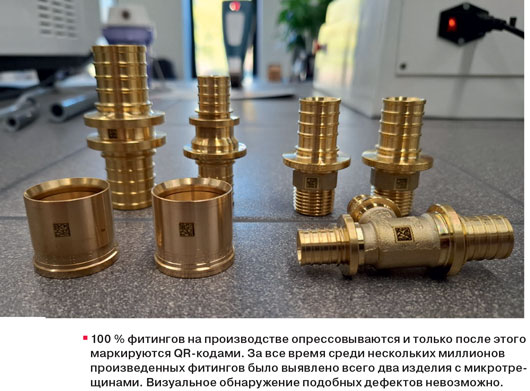

• Проверка на растрескивание. Для проверки механической прочности изделие сжимается в тисках с заданным усилием, после чего проводится его осмотр под микроскопом с увеличением в 45 раз для выявления трещин.
• Определение твердости металлов. Твердость – это способность материала сопротивляться внедрению в него более твердого металла. Твердомер – прибор, который позволяет определить твердость материала. На образец давит с определенной силой индентор, оставляя отпечаток. С помощью встроенного микроскопа измеряется диаметр отпечатка и, используя такие данные, как диаметр индентора, силу, с которой он давит и т. д., рассчитывают твердость. Этот параметр должен быть в пределах целевых значений. Если металл будет слишком мягким – он не выдержит эксплуатации, слишком твердым – будет быстро накапливать внутреннее напряжение, что может привести к коррозионному растрескиванию под напряжением.

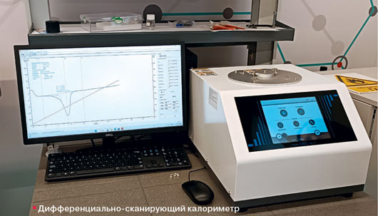

Также в «РЕХАУ.Про Лаб» используют третий способ определения степени сшивки. Это метод с использованием дифференциально-сканирующего калориметра. Данный прибор помогает определить теплоемкость материала как функцию от времени при нагревании. Прибор выдает график, и его пик позволяет определить характеристики фазового перехода материала. Это необходимо для того, чтобы сравнить температуру и энтальпию фазового перехода с этими же данными у несшитого образца. Так как эти данные отличаются, можно математически вычислить степень сшивки.
Этот способ обладает рядом преимуществ, т. к. не требует использования никаких агрессивных сред, кроме того, существенно экономит время – на построение графика уходит 25–30 минут. Однако пока метод находится на валидации и еще не используется наравне с основными. Специалистами лаборатории данный метод доводится до идеала, чтобы результаты испытаний и на этом приборе соответствовали результатам, полученным классическим способом.
