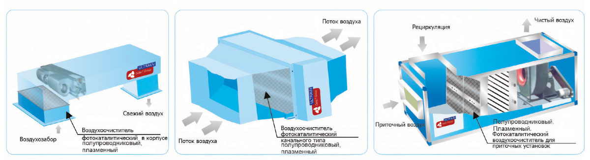

Для разъяснения применения пунктов нормативных документов были выпущены методические рекомендации МР 3.5.0315-23 [5]. Данные рекомендации предназначены для общественных зданий, в частности для гостиничных комплексов. Согласно п. 2.3 методических рекомендаций, для общественных зданий оборудование для очистки и обеззараживания воздуха должно обеспечивать бактерицидную эффективность не менее 90 %.
В установках систем вентиляции и охлаждения, в которых предусматривается рециркуляция воздуха, должна быть предусмотрена функция обеззараживания воздуха, которая позволит снизить микробную обсемененность воздуха в помещениях гостиничного комплекса. Причем это относится как к местным, так и к центральным установкам, включая комнатные блоки для охлаждения воздуха. Такой же подход рекомендован для систем охлаждения воздуха, а именно внутренних блоков VRV, фанкойлов.
